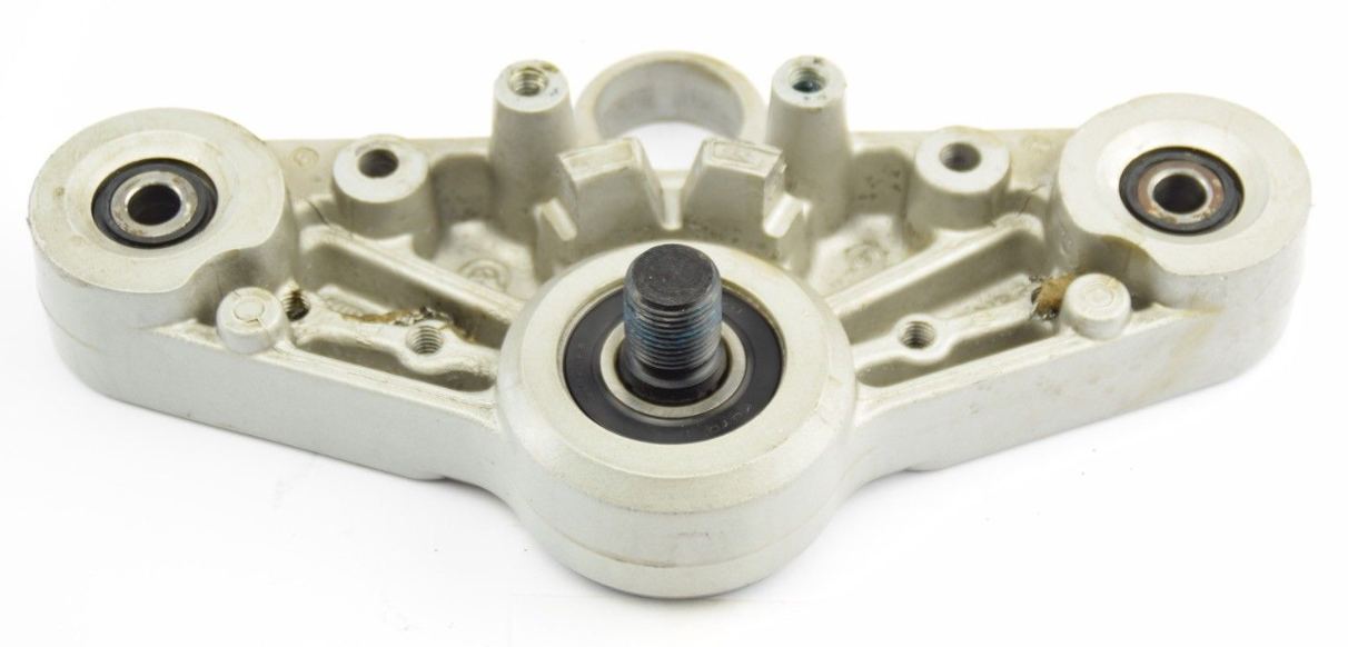

"Die Gabelbrücke der GS hat nämlich keinen Lenkanschlag" JA sie hat einen :) >das sind die zwei Nasen in der Mitte, die am Steuerkopf li+re (Anschlag) sind:p .

Der passt aber nicht zur R. Bei der Rairotec ist das charmanter gelöst.

Der Lenkeranschlag passt bei der R, nur nicht mit einem entsprechenden Lenker. D.h. der Lenker wird am Tank gestoppt und nicht am Anschlag.
