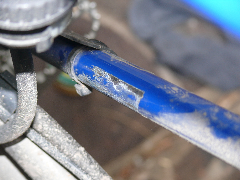

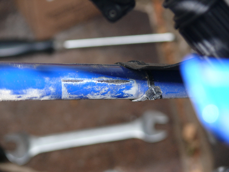

Ich hab auch die Spider drann und schließ mich Saschas Beitrag an.
Ob sie allerdings wirksam den Rahmen vor Verschleiß schützen, mal sehen...
Gestern hab ich den hinteren Spritzschutz abgebaut und dabei links und rechts am Rahmen blankes Metal entdeckt:
Da hilft wohl nur Schutzfolie oder Isoband zwischen Rahmen und Schutz..:rolleyes:

was erwartet ihr denn von einem
OffRoader?
Teile die mit Kabelbindern befestigt sind, haben nun mal
ein Eigenleben, müssen sie ja auch haben.
Und wegen der Scheuerstellen braucht ihr euch auch keine
Sorgen machen, das Rohr rostet schon net durch.:D

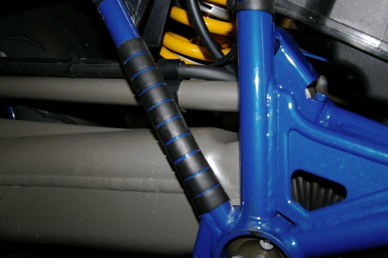

Rahmenschutz mit Kabelschutzschlauch
Thema ist ja schon etwas älter, wollte Euch mal kurz meine BASTELEI zeigen.
Zumindest den Fahrbetrieb bei der MM mit dicken Sidi Stiefeln hält die Sache stand.
Handelt sich um ein Stück Kabelschutzschlauch SHR 15 von Conrad Elektronic. Lag von einem alten Projekt noch bei mir rum. Hält von alleine, die Schutzfolie war bei mir bereits nach 500 km durch.

Dabei wichtig finde ich immer, das der Rahmen unter den Protektoren noch zusätzlich mit einem starken Gewebeband umwickelt wird, denn der Dreck, der sich sonst zwischen Rahmen und Protektor ansammelt, zerstört den Lack genauso zuverlässig, wenn man mit den Stiefeln auf dem Protektoren rum scheuert und/oder Druck ausübt..
