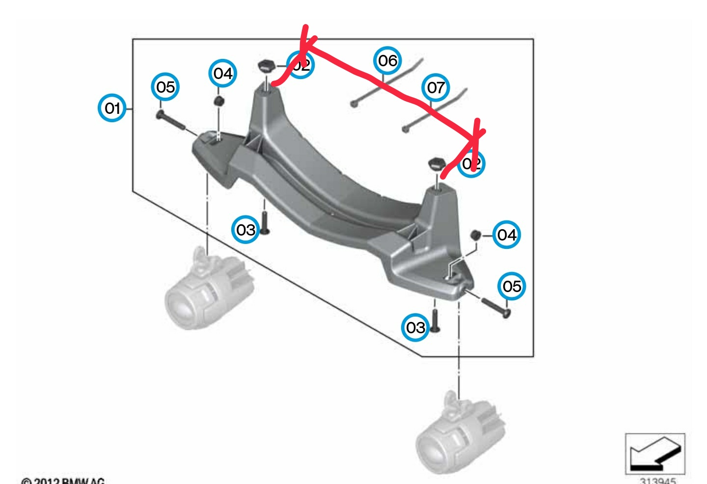

Hallo, könnte jemand der die original Zusatzscheinwerfer verbaut hat oder wer weiß wo diese befestigt werden mal den Befestigungsbohrungsabstand messen?
Ich möchte wissen ob ich den Halter auch irgendwie für meine TÜ nutzen kann.
Vielen Dank

Hallo Markus, war gerade in meiner Werkstatt, wo ich das Teil noch zur Montage liegen habe.
Der Lochabstand Mitte-Mitte beträgt exakt 287mm.
Die Befestigungsbohrungen sind Langlöcher mit 9x12mm.
Grüße, Det

Super, vielen Dank.

Abstand bei der TÜ ist etwas größer ~297mm aber ich denke das sollte sich was basteln lassen.
