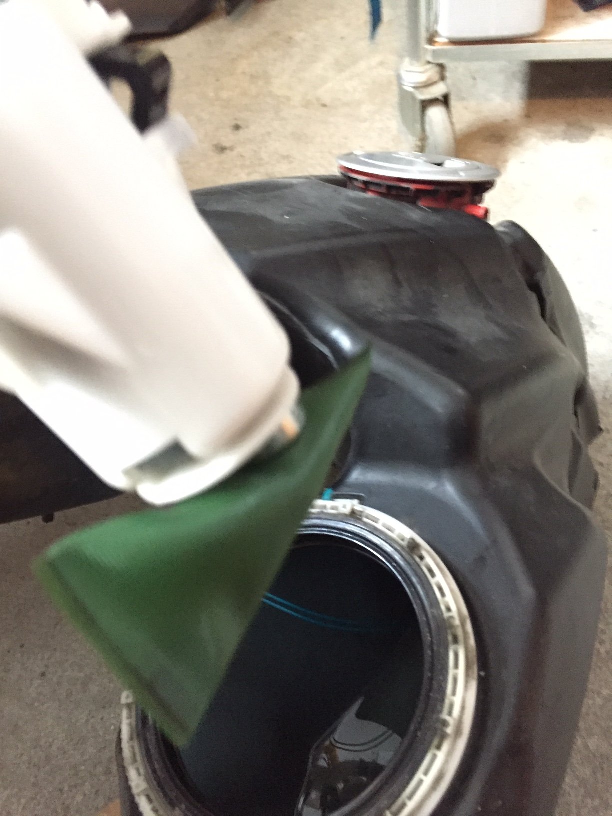

meine 2011 GSA hat nun 48.000km auf der Uhr und wurde regelmäßig gewartet. Zuletzt im Juni bei ca. 42.000km. (Einmal alles) Im September war ich in Spanien und Portugal. Alles einwandfrei. Trotz voller Beladung und teilweise 38grad (Sevilla) hat sie tapfer mitgemacht. Insgesamt 3.409km. Zuletzt hatte ich in Capmany noch getankt und 50km bis zum Hänger gefahren. Der Heimweg dann wieder auf dem Anhänger. Schon beim abladen fiel auf, dass sie nur widerwillig ansprang, obwohl der Anlasser ordentlich drehte. Ich hab auf Spritmangel getippt und nach etwas orgeln lief sie kurz unrund und dann alles normal. Dann stand sie zwei Wochen, denn mein Sitzfleisch musste sich erholen. Heute nahm ich die Abdeckung ab und man konnte kurz aber eindeutig etwas Sprit riechen. Dann wieder dieses orgeln bis sie ansprang. Dann lief sie wie immer. Kein Leistungsverlust bemerkbar und nach der Kaffeepause nach 100km war sie auch sofort da. Ich hab natürlich ins Forum geschaut, aber außer vielen Diagnosen …Anlasser dreht. Batterie neu.(extra nochmals getestet) Komisch dass ich in Spanien solche Prob nicht hatte.
Ähnliches kannte ich nur von meiner alten FT500. Bei der hatte Dreck im Tank mal die Spritzufuhr gedrosselt. Ist vorstellbar, dass beim letzten Tanken etwas nicht ok war und jetzt alles zusitzt? Ausbauen und reinigen? Immerhin ist Mademoiselle schon etwas älter…andere Erfahrungen?

Die Zündkerzen haben ein sauberes Bild und sind ok. Bleibt nur der Sprit. Offensichtlich hat die Gs keinen Spritfilter den man wechseln kann. Bei YouTube fand ich ein Video in welchem die Pumpe „gespült“ wurde. Der „Rotz“ der da zurückkam sah nicht gut aus. Das ist also die Nächstliegende Vermutung. Inzwischen springt sie wieder besser an, aber sie schüttelt sich ordentlich. Inzwischen mag ich nicht entscheiden ob das meine typische Momsell ist oder auf meine Theorie zurückzuführen. Das lässt aber fix nach. Kein kettenrasseln!
Den Gasstoss beim Anlassen konnte ich nie ablegen… ist also gemacht worden. Also nehme ich die Pumpe nächste Woche raus, versuche den Tank zu leeren und reinigen und dann werden wir ja sehen. Ich freu mich …🤦‍♂️

Zwischenstand: Sprit testweise angesaugt…sah aus wie Tee mit irgendwas. Also dann soweit wie möglich an und abgesaugt (sehr lecker) und Reiniger mit 15liter frisch gezapftem Benzin aufgefüllt.
warm laufen lassen und dann los (ich weiß ich hätte auch sofort)
Ein riesen Unterschied! Also wohl doch die Plörre. Trotzdem werde ich in den kommenden Wochen die Pumpe und den Tank ganz reinigen.

Der Benzinsieb, für mich ist das nicht ein Filter, ist unten an der Pumpe befestigt,
hab den Sieb letzten Winter ersetzt.
Gast 49729
da kommt zum Schluss auch das Sieb vor und wird ersetzt. Das was da rauskommt kann nicht gut sein…also raus damit

Ich bin gespannt was nach 48000km da raus kommt. Wie auch immer... Der Druck an den Einspritzdüsen ist entscheidend. Wenn du noch Rücklauf über die Saugstrahlpumpe hast passt der noch.... Kann mann durch die Tanköffnung sehen...
Gast 49729
Danke für den Tipp Wolfgang. Nach den Soritwechsel mit ADD klappt es ja wieder, aber ich bin gespannt wie das was beim spülen rauskommt aussieht.
Das muss aber etwas warten. Ich werde berichten.
