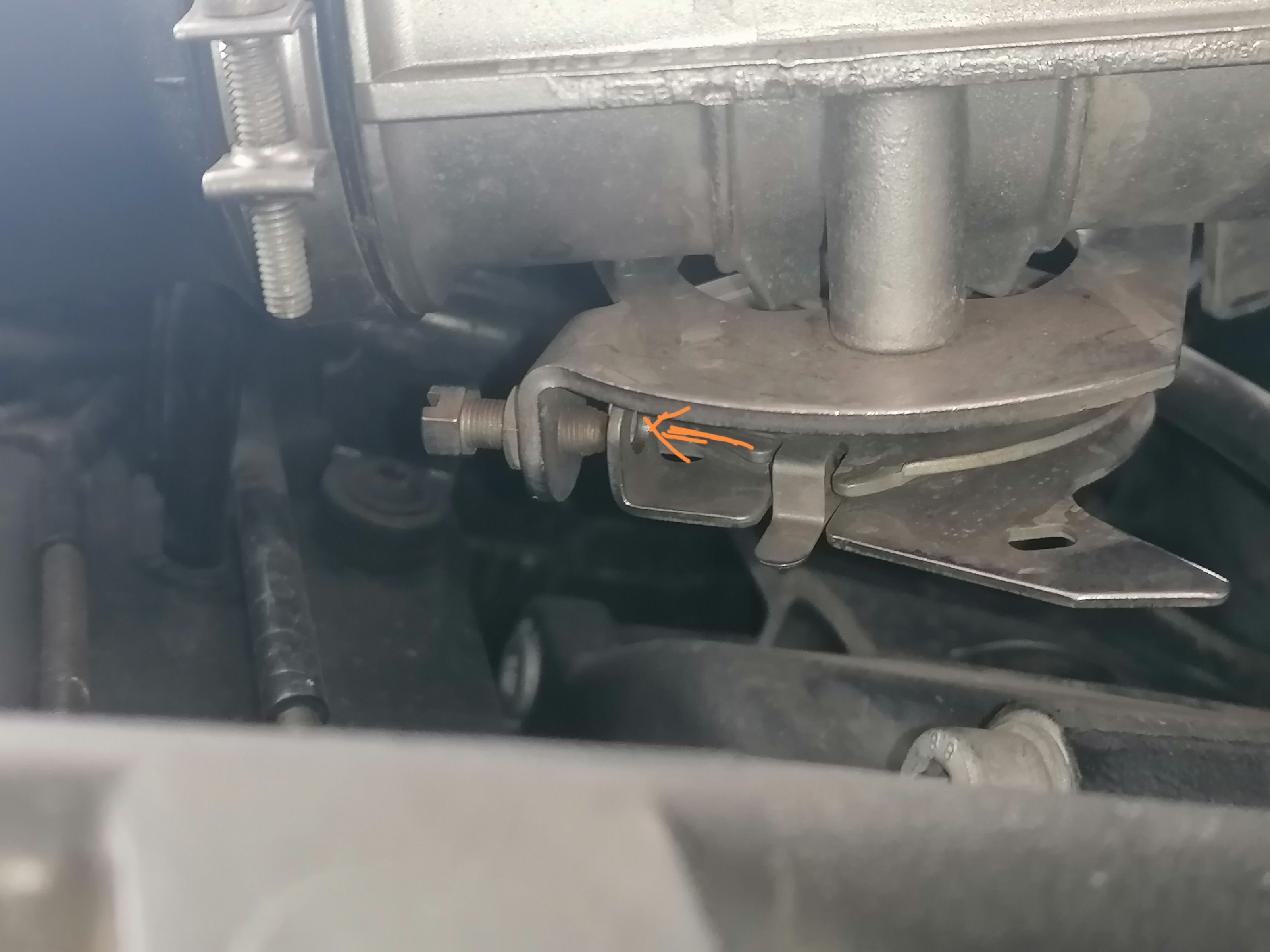

Moin die Herren,
meine lief gestern plötzlich auch komplett unrund und der Gasgriff klemmte plötzlich.
Ursache:
An der rechten Drosselklappe ist während der Fahrt der Anschlag gegenüber der Schraube verloren gegangen.
Ich werde diese heute ausbauen und dort versuchen, eine M4 Schraube einsetzen.
Hatte das schon mal jemand? :help:
Gruß Ronny
Hi Cherry,
schick mir per PN nochmal Deine Adresse, ich schick Dir solch einen Anschlag zu. Hab ihn aus einer Schrott-Klappe ausgetrieben.
Dir Passung ist geriffelt, mußt halt per Loctite fixieren!
LG, Rainer

Moin die Herren,
Ursache:
Gruß Ronny
ich hab schon sehr viele drosselklappen überholt aber DAS ist mir noch nicht untergekommen.......
