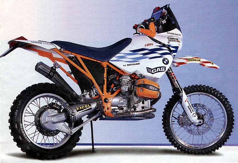

Upsidown etc...
Hi,
wie wäre es hiermit. Ist auch gar nicht so teuer ...:D:D:D
Ich hoffe der Anhang lässt sich öffnen.
Helmut

Servus Helmut,
du hast auf Anhieb verstanden, was ich will :D
Jetzt brauch ich blos noch eine Teileliste und kleine Umbaubeschreibung.
Und die alles entscheidende Frage: komm ich da mit 1000 € hin :confused::cool::D
Mal im Ernst: so in die Richtung dürfte es schon gehen - halt nicht soo extrem wettbewerbsfähig. Aber durchaus mal 15 - 20 Kilo leichter, gerne auch 5 cm höher und optisch - gerade im Vorderbau - etwas gefälliger.
Also nach dem Motto: lieber wegschrauben wie dranschrauben.
Viele Grüsse, Jürgen

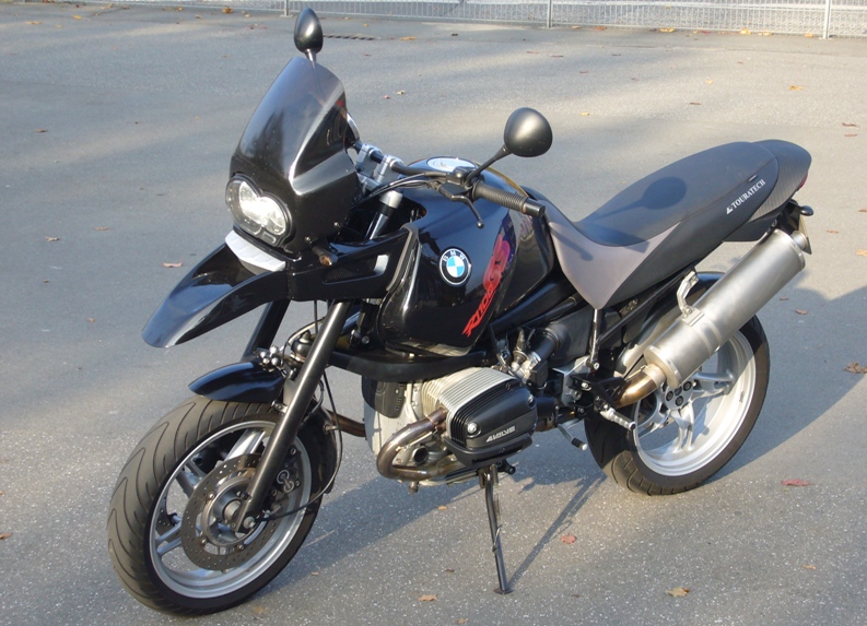

Leichtgewicht?
Ahoi,
was hälst Du denn davon:
-Anlage-
Aktuell sind's 226 Kg. inkl. ABS.
Ein paar Kilos lassen sich bestimmt noch finden ohne auf Gerds Trickkiste zurückgreifen zu müssen.
Mit 1000,- Euros kommst Du da allerdings nicht hin...
Gruß,
Arne

Hi Arne,
schaut gut aus, etwas gefälliger als mein Original-Ententeil ;)
Mir gefällt die Partie rund um den gekürzten Entenschnabel und den deutlich verkürzten Spritzschutz am Vorderrad. Hast du die Plastikteile selber gekürzt?
Welche Minibklinker sind denn das?! Von Louis?
Hast du evtl noch mehr Bilder, ua von Cockpit und Heck?

so sah meine 11er zwischenzeitlich aus:
Geändert wurde neben den kleinen Felgen von der R 1100 R/RS/RT:
- unteren Fender gegen den der R 1100 R getauscht (passend für die 17"-VR-Felge
- den bleischweren Auspuff gegen einen superleichten LeoVince getauscht
- Hauptständer weg
- Endurolenker gegen Rocksterlenker getauscht
- gekürzte Scheibe
- Adv-Bank
- kleine Lenkerendspiegel
- Schnabel abgesägt
- Motorspoiler von Wüdo(???)
Mit randvollem Tank (Waage war 5 km von der Tanke entfernt) betrug das Gewicht auf einer Waage mit 10kg-Genauigkeit eines landwirtschaftlichen Futtermittelhändlers 250kg.
Den Leo habe ich später nochmal gekürzt und schwarz gelackt:
