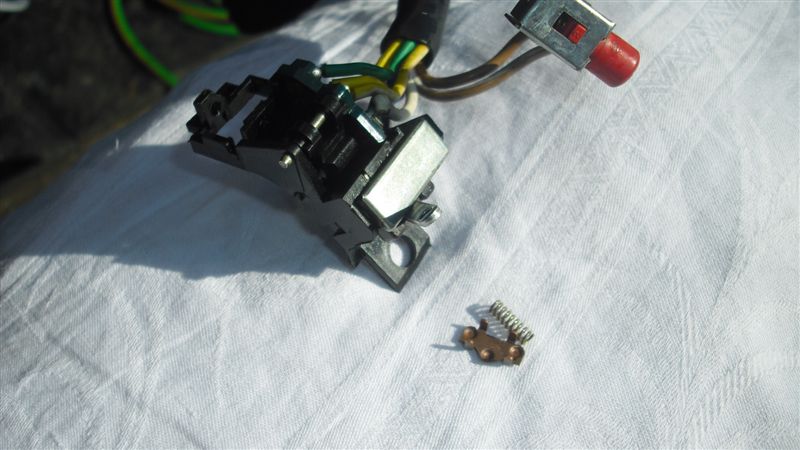

Tag ... ich habe heute mit erfolg das kleine Wackelproblemchen in meinem Blinkerschalter beseitigt und in diesem Zuge auch den schwergänigen Ferlichtschalter reigen wollen mit dem Erfolg, das es da geräusch machte das keiner gerne hört ... nicht "KNACK" sondern "KLACK" machte es ... dann lagen alle Kleinteile in der Gegend rum ... jetzt habe ich das problem, das ich dafür keine Explosionszeichnung gefunden habe ... weis einer von euch wie die Teile zusammen gehören und ob da ev Teile fehlen ??? oder hat einer von euch ne Explosionszeichnung dafür ???
LG in den Sommer ...

Das sind die Teile vom Fernlichtschalter(Lichthupe).Sitzen von rechts,da wo die Kabel rausgehen.Eine Kugel fehlt da noch.
Karl

Au man ... Ne Kugel ... Klar zum rastung ... Jetzt wird wieder n Schuh draus ... Ja da sehe ich aber schwarz denn die finde ich sicher nicht wieder in meiner Halle ... Die kann man auch sicher nicht einzeln kaufen ... Naja... Danke dir !!!

vielleicht geht als Ersatz eine Kugel aus den Tintenpatronen von einem Füller.
Evtl. hab ich noch einen defekten Blinkerschalter in meiner Schrauberhalle rumliegen. Aber ob die Kugel davon noch da ist, muss ich erst schauen. Kann ich aber erst am WE machen, wenn du Interesse hast.

Tintenpatrone ... gute idee ... ich dachte da an einen Kulimiene aber die ist zu klein ... wenn du Zeit hättest schau doch pauschal mal nach in deinem Schraubergold ... Danke !!!

Ich bin schon öfter bei verlorenen Kugeln im Fahrradladen fündig geworden.Z.B für Autogetriebe zur Rastung der Schaltgabelachse.

Hat leider nicht hingehauen mit der Patrone ... der Kontackt ist zwar jetzt wieder da und die Kugel pass auch ... aber der Schalter rastet nicht richtig ein ... zb wenn man dei lichhube betätigt schwingt der Schalter raus und runter wie er grade vibriert ... ich muss mir da echt mal einen anderen Schalter von innen ansehen ...

Ok ... Das ganze war doch nicht ganz falsch nur dir Kugel war zu klein ... 4 mm muss sie haben ... Werd's mal im fahrrad laden versuchen ...

4 mm Kugel aus einem Fahrrad Lenkkopflager passt perfekt ... alles gut alles Super ... schon motiert ... danke für eure Tipps ...
