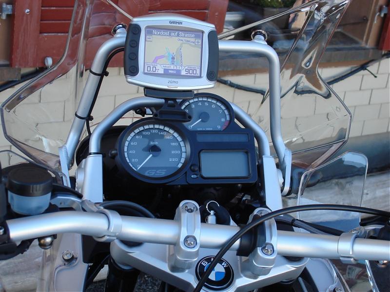

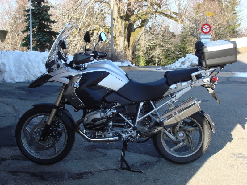

Hallo, habe soeben meine neue R 1200 GS 08 erhalten. Nach ein wenig customizing, ADventure Scheibe, Flaps und Navi Zumo 550 ist sie jetzt startbereit.
FYI.. die Flaps der Adventure können jetzt auch an der GS Model 08 verbaut werden.

OK, licht ins dunkel. Ich bin kein mechaniker, soweit gibt es folgende Info:
Die Flaps werden auf der seitlichen Verkleidung montiert, d.h. bohrungen in der rechten und linken plastikverkleidung gesetzt. Damit es die flaps nicht rausreisst, wo wind ist ist bekanntlich auch druck, werden die flaps mit platten verschraubt, welche unter der plastikverkleidung (l und r) montiert werden. schraube - flap - verkleidung - metallplatte - beilegscheibe - mutter. soweit mir bekannt, passen diese platten erst beim 08 modell, daher ist es so nicht am 07 model möglich. soweit mir bekannt. bei meinem 08 model funktionierts tiptop. fotos habe ich euch extra eingestellt. viele grüsse, maximus0
