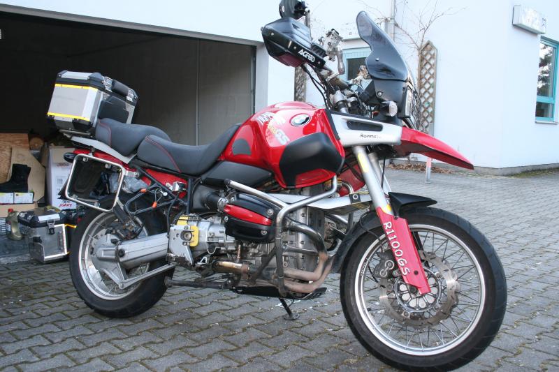

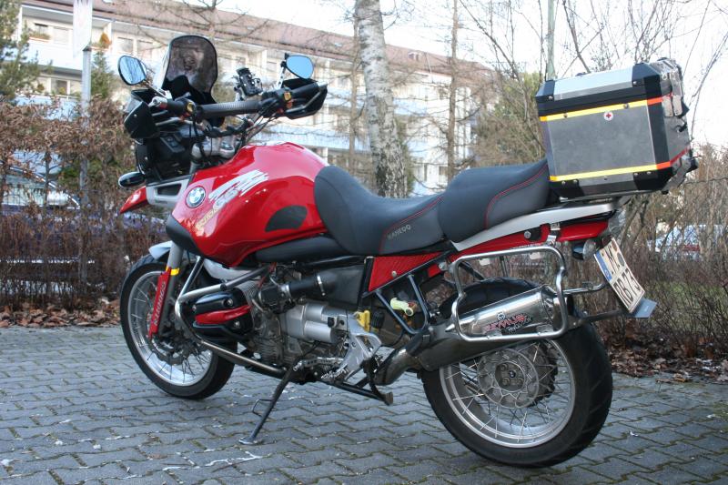

Hallo Michael,
ich hab einen Remus Revolution drauf und der passt.
Siehe Bild
Mit dem F800GS Topcaseträger geht sogar noch das drauf, aber knapp.

Hi,
ja der Kofferträger für die 1150GS.
Die hinteren Schrauben sind 6mm statt bei der 1150 8mm, aber mit zwei Beilagscheiben passt das.
Nur beim orginal Auspuff der 1100GS passt der Träger wegen der Krümmung hinten nicht sonst ohne Einschränkung.
Das Teil ist echt stabil und passt 1a.

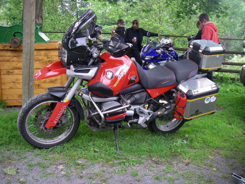

Hi,
Richtig, abschrauben und die Halter dran dann die Fußrasten dran fertig und hinten die Querstrebe.
Ist echt brutal stabil, da hat Touratech kein Geraffel gebaut, 1a.
Ich bin echt super zufrieden damit.
