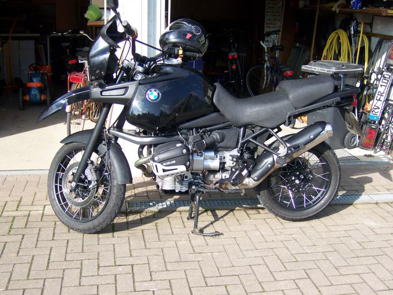

Eckis Karre, wenn er selber schon zu faul ist :p:p
Torsten77
Torsten77
05.05.2009
875
Offenbach am Main
R1100GS Bj. 1994
die karre ist schon schick geworden!!!!! da kann man nichts sagen. würde mich jetzt nur interessieren wie langlebig und welcher lack auf den zylindern ist.
ArmerIrrer
da ist nen 2-K-Lack (Auspuff-/Sülünderlack) drauf, hab ich beim ATU gekäuft... ANfangs war der Lack sehr anfällig gegen Bremsenreniger, mittleriweile kann er das aber auch ab. Lag wohl daran dass ich den nicht wie vorgeschrieben bei 160°C angebacken hab, sondern nur 3Stunden bei 80°C im Ofen hatte... Aber die Dauerhitzebelastung an den Sülündern übernimmt da schnell den Rest...
