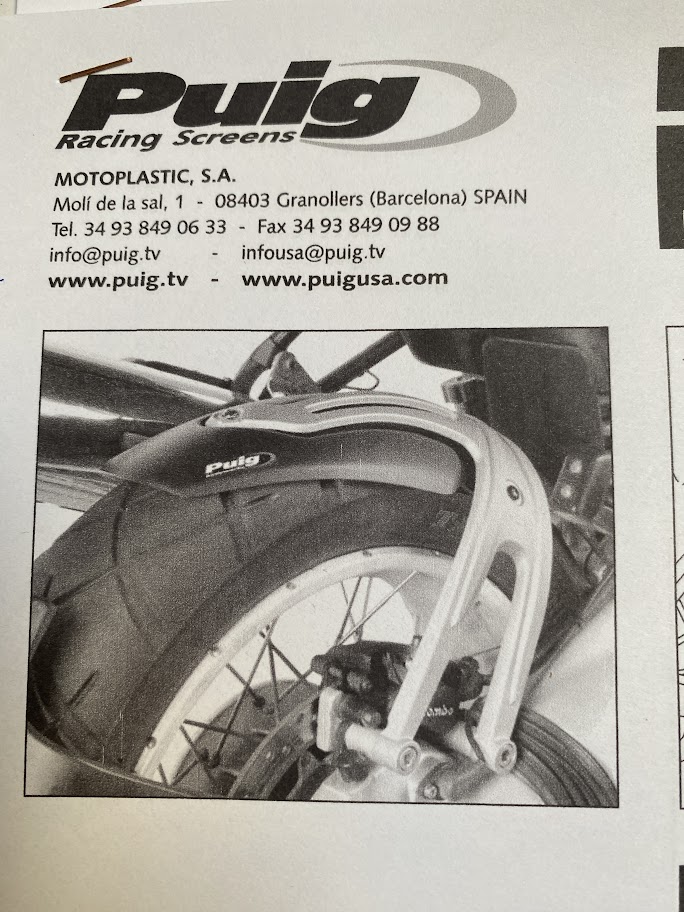

Hallo, hat das schon mal einer Verbaut? Habe ich mir bei Hornig gekauft, passt aber nicht da ich den Heidenau K60 fahre und der ist laut Hornig zu hoch im Profil. Wenn einer eine Idee hat wie man das Teil dennoch verwenden kann, bin für alle Vorschläge offen.

Das Teil Hat ne ABE, aber nur wenn's richtig Angebaut ist.
Da fällt umbauen aus.
Entweder Verkaufen oder andere Reifen.

Ja dass ist ja das Problem mit der ABE, aber Andere Reifen kommen wohl nicht in Frage.

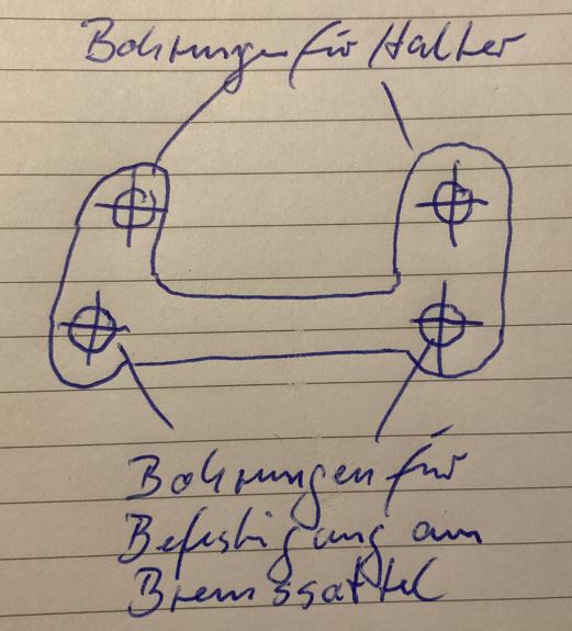

Servus Walter,

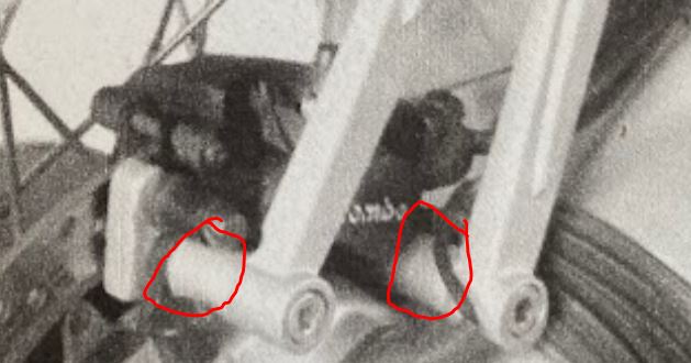

wenn die rot eingekreisten Teile am Halter lose Hülsen sind,
über die die Schrauben zur Befestigung durchgesteckt sind,
könnte man einen "Zwischenhalter" anfertigen, um den Abstand
zum Reifen zu schaffen.
Das kann dann in etwa so aussehen:
Durch die Verbindung der unteren Anschraubpunkte kann sich
nichts unter Belastung verdrehen und am Halter von Puig wird
niGS verändert.
Das könnte aber Dein Problem (bis auf die erloschene ABE) lösen,
wenn es ordentlich und stabil gemacht ist. Die vermeintlichen Hülsen
müssen um den Betrag der Dicke des Zusatzhalters gekürzt werden,
damit das Schutzblech mittig über dem Reifen steht.
Ist natürlich etwas Bastelei, dürfte unter dem Vorbehalt einer stabilen
Ausführung und eines engagierten Prüfers eintragungsfähig sein.
Mein Tipp dazu: Vorher mit dem Prüfer Deines Vertrauenes darüber
reden, anstatt ihn damit zu "überfallen".
Frohes Basteln! :)

Ja Danke, dass ist doch genau der Tipp den ich gebraucht habe. Und mit meinem Prüfer hier auch dem Land bin ich auf Du und Du.

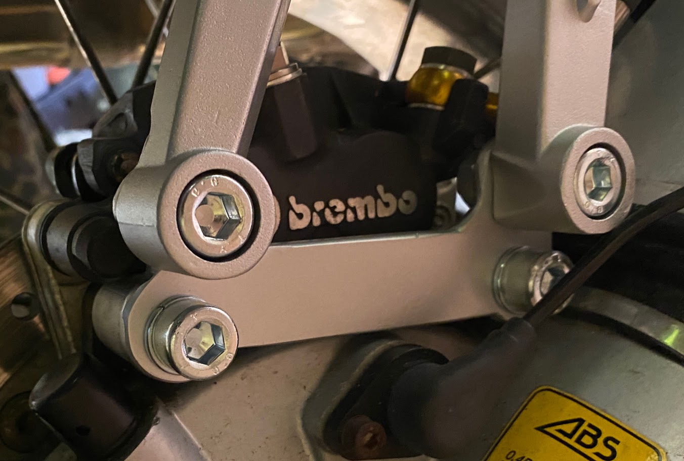

Servus Walter!
Zugeschaut... mitgebaut... 👍
Sieht doch prima aus! Wenn der Bremssattel noch
quer zur Fahrtrichtung beweglich ist, dürfte der
Vorstellung beim Prüfer Deines Vertrauens nichts
im Wege stehen. Wobei er mit zunehmendem
Verschleiß der Bremsbeläge zum Rad hin wandert.
Eine Sache noch: Ich hätte in den rot markierten
Bereichen einen Radius von R = min 10 mm stehen
lassen. Das würde das Risspotenzial (Dauerbruch)
an den nach oben verlaufenden Laschen wesentlich
vermindern.

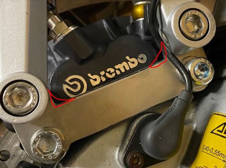

vermindern.
Sollte mir da mal was Auffallen, kann ich ein Neues Teil machen mit der Verbesserung! Danke für den Hinweis.

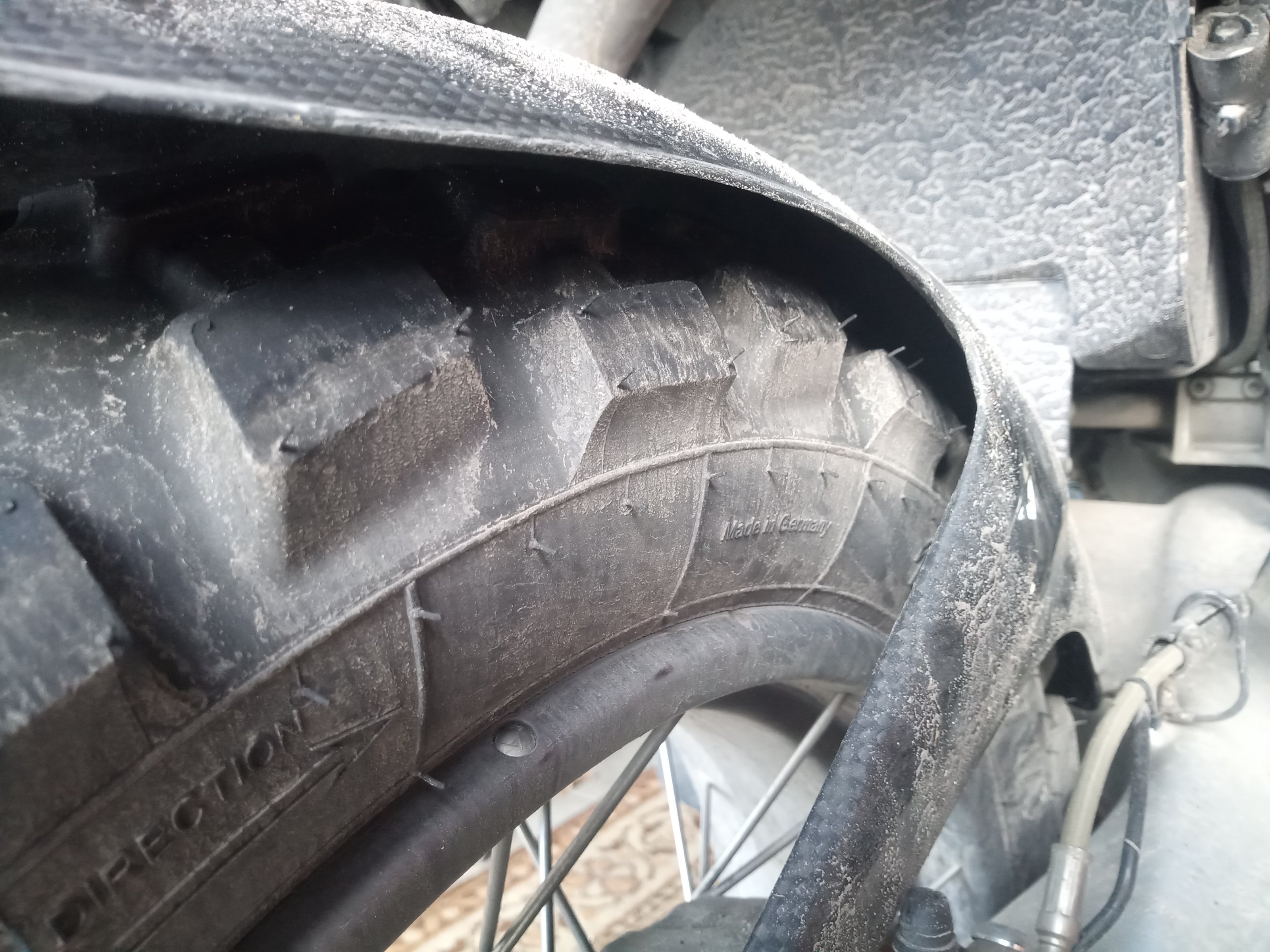

Erl. neue Schrauben drin. Wenn das Wetter besser ist werde ich mal zum TÜV fahren. Zur Zeit 0 C und Sturm.
Schon zum Fahren gekommen? Wenn nicht, vor der TÜV-Fahrt eine Testrunde auf welliger Fahrbahn/Feldweg absolvieren und die Ohren aufsperren, ob Puig vielleicht mit Dir spricht? :lalala: (Vibrationen durchs höher setzen)
Vor über 10 Jahren habe ich diesen Spritzschutz mit dem TKC 80 gefahren. Ging ganz knapp, aber passte. Das Problem was sich später ergab, beim leichten Luftverlust des Reifens wurde das Walken des Reifens grösser, dadurch wurde die mittlere Befestigung "herausgearbeitet" durch die "Steicheleinheiten" :verwirrt_2: des Reifens.
Dadurch sah ich mich veranlasst, doch tiefer in meine Taschen zu greifen und das Teil von Ilmberger zu besorgen. Positiver Effekt, jetzt hat der Heidenau auch Daumenbreite quer Platz. :nicken:

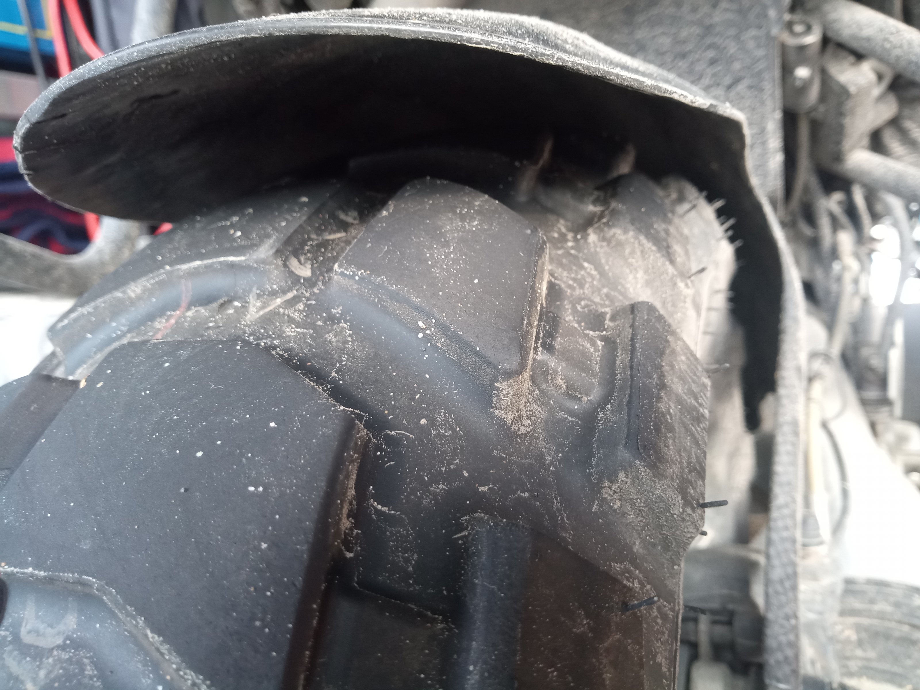

Ein Bild zum besseren Verständnis? Diese?
Die Befestigung im Plastikteil hatte sich aufgelöst...
Und hier der Abstand zwischen Heidi und Ilmberger..., Heidi nicht mehr ganz Neu.... :rollleyyes:
