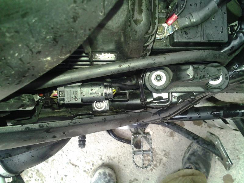

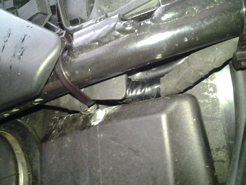

Kannst du mal ein Foto von der Stelle machen und hier reinstellen?

So das wären mal die Bilder dazu. Man sieht von oben nicht direckt drauf, ist die Stelle unter der steckverbindung. Von unten sieht man noch etwas Korrision auf dem Plastik und den neuen Verband.
