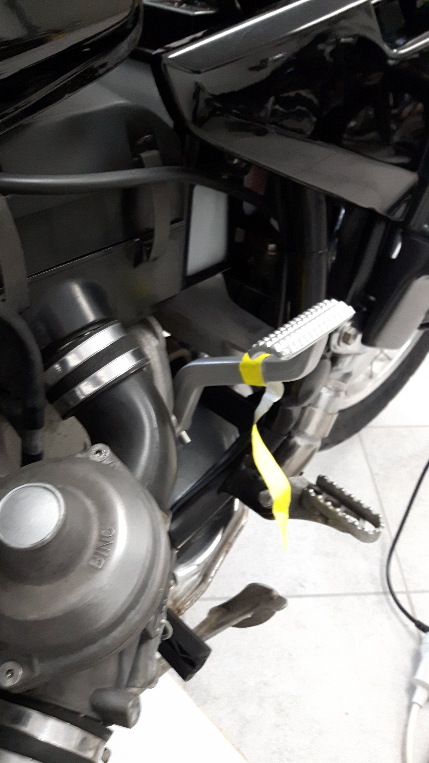

meine R100GS, Bj. 04.88 hat zwar eine Kickstarterwelle, aber keinen Kickstarterhebel.
Also habe ich einen gekauft.
Es ist zwar der richtige, aber er steht in der Grundposition sehr weit nach außen ab.
Der Abstand oben am Pedal bis zum Luftfilter beträgt 90mm.
Woran kann das liegen?
Danke und Gruß von
Klaus

Sieht so aus als wäre es die Ausgeklappte Position, er sollte sich jetzt noch randrücken lassen, oder falsch montiert auf der Welle, ist schon 10 Jahre her mit Kickstarter.

Hallo Olli,
sorry, aber er läßt sich weder randrücken, noch ist er falsch montiert.

Funktioniert er überhaupt? Ich würde auch sagen er steht weit ab.
Vielleicht die Feder der Segmentwelle gebrochen?

Ja, er funktioniert und die Feder ist auch in Ordnung.
10 bis 20mm Abstand zum Luftfilterkasten wäre ja ok, aber nicht 90mm.
Der Kickstarterhebel stößt voll gegen das Schienbein.

Hallo Klaus, dein Keil unten am Hebelauge steht verdächtig weit ab, sprich der Hebel sitzt nicht an der richtigen Position. Bei mir ist der Keil viel weiter drin und steht vielleicht noch 1-2mm über. Demontiere noch einmal und prüfe ob die Nut auf der Starterwelle und vom Keil parallel stehen.

Hallo Christian,
ich hatte die "Keilschraube" beim 1. Versuch voll angezogen. Da stand er auch nur 2 oder 3mm heraus, aber die Position war die gleiche.

Die Welle könnte tatsächlich "in sich" verdreht sein, schon öfter von gelesen, oder falscher Kicker, gibt wohl 2 Modelle?
Guck mal ob du DAS lesen kannst (im 2V-Forum in der DB)
Edith sagt: Wenn ich es richtig sehe ist der Keil von der falschen Seite bei dir eingebaut...

Der Kickstarter ist nicht mit einer "Sicherungsschraube", sondern per Keilverbindung auf der Kickstarterwelle befestigt; so wie ganz früher die Fahrradtretkurbeln auf der Tretlagerwelle.
Die Nut in der Kickstarterwelle als Partner dieses Keils nüdelt gerne aus, wenn der Keil bei der Montage nicht richtig positioniert und/oder nicht fest genug verschraubt wurde. Dann ist diese Verbindung häufigem und mit viel Kraft ausgeführtem Kicken nicht gewachsen. Folge: Der Kickstarter verdreht sich relativ zu seiner Welle und massiert die Wade. Mit einer Fehlmontage innerhalb des Getriebes hat das i.d.R. nix zu tun.
Abhilfe 1. Versuch: Mutter des Keils und diesen selbst lockern, Kickstarter in die richtige Position bringen - zur Not mit einem kräftigen Gummihammerschlag - und wieder festziehen. Danach am besten nie wieder oder nur in Ausnahmesituationen benutzen.
Abhilfe Nr. 2: Solltest Du auf's Kicken Wert legen und die Nut in der Welle ist rel. stark ausgeschlagen hilft nur noch eine neue Kickstarterwelle: Mieses Kosten-Nutzen-Verhältnis, werden hier sicherlich einige sagen.
