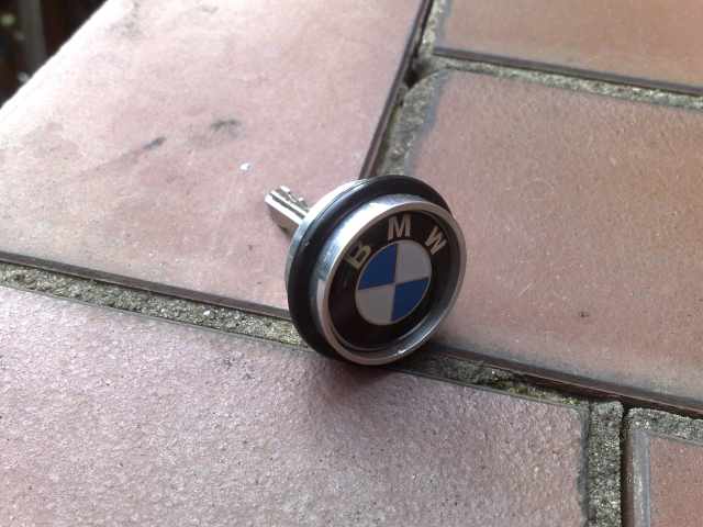

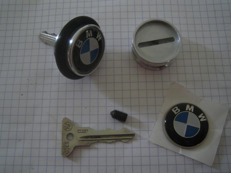

Hallo Zusammen,
ich hatte mir mal den Spass gemacht den Schlüsselhalter,
der auf Powerboxer gezeigt wird "nachzubauen"
Mit einem Dank fürs zur Verfügungstellen und die Erstellung der Zeichnung
wollte ich hier nur kurz das Ergebnis präsentieren.
Sieht, vor allen im Zündschloss, sehr gut aus.
Gruß Marc

schönes teil.
leider keine drehbank weit und breit in sicht.
aber wenn du jetzt weißt wie s geht kannst mir ja auch mal eine drehen:rolleyes:

Das soll wohl so sein! Hatte ich ja auch im Eingangsposting erwähnt.
Ich selber habe leider keine Drehbank, ich hatte die Gelegenheit bei einem
bekannten in Bayern genutzt und seine Maschine "missbraucht":D
Ich könnte schonmal folgenten Tipp geben der Duchmesser von 27 mm
der in der Zeichnung für die Aufnahme des Emblem vorgesehen ist, ist
etwas knapp bemessen, das das Emblem auch 27 hat.
Man sollte ggf. 27,5 drehen. (vielleicht hab ich auch unsauber gearbeitet ;) )
