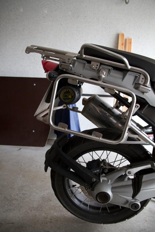

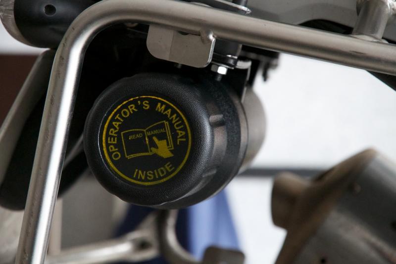

An meiner 08er ADV hab ich sie jetzt an der rechten Innenseite des Kofferträgers gut montiert bekommen.
Mit 3 Schlauchschellen, 2 (8mm) Gewindestangen ( ca.4cm lang um die TuleTube in eine geeignete Höhe zu bekommen damit der Blinker das öffnen nicht verhindert). Wichtig ist das man die Gewindestangen kontert damit die sich nicht losvibrieren können.
Ich denke ich werde die noch mit einem Kabelbinder sichern aber eigentlich sollte es auch so halten...

Hab meine jetzt auch auf der rechten Seite ganz oben.
@Christian:
Hast du auf dieser Höhe mal voll eingefedert mit Sozia und Gepäck? Da hätte ich auch bedenken daß es mit der Schwinge kollidiert.

mmhh.. muss ich nochmal abchecken...

Also hab das gerade nochmal abgecheckt...
Bin mir ziemlich sicher das es nicht mit der Schwinge kollidiert...

Der Federweg ist hinten 220 mm, ich glaube mal das wird eng.
So.. ihr lasst mir keine Ruhe :-)
War nochmal unten.... hab genau nachgemessen...
Also bei WESA auf Stufe: 1Person, comfort.
Unbelastet, komplett ausgefedert, ist der Abstand von dem Teil der Schwinge der betroffen wäre und der ToolTube exact.....23,3cm....
Also müsste klappen.....
