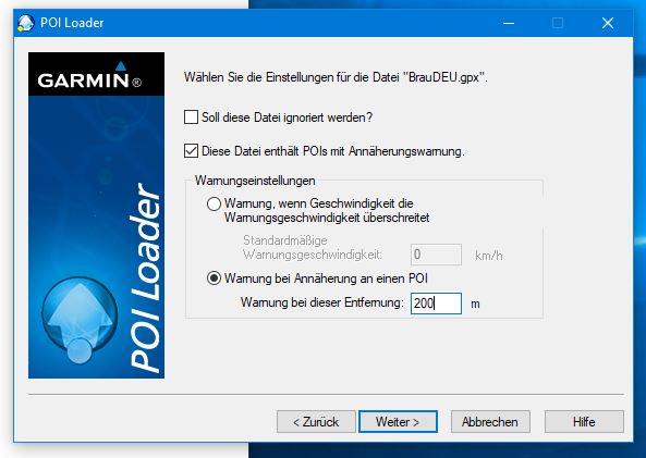

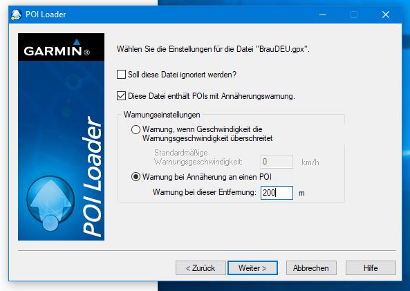

Sollte so sein. Wenn im Gerätespeicher Ordner Poi 4 Gpi Dateien sind, für jeden Ordner wo deine Poi drin sind je 1 Datei mit
dem Namen des Poi Ordners.
Beispiel:
Du legst (auf dem PC/MAC) einen Ordner an mit dem Namen Wegpunkte.
Darin liegen deine gpx Dateien mit div. Poi
z.B. Bikertreffs >enthalten sind 20 Bikertreffs (Bikertreffs.gpx)
Gasthäuser Deu >enthalten sind deine 20 Lieblingsgasthäuser (Gast_Deu.gpx)
Gasthäuser Ita > dto. (Gast_Ita.gpx)
usw.
Beim übertragen aufs Navi mit dem Poi Loader die Übertragung auf manuelle Übertragung stellen (nicht express)
Dann wählst du den Ordner Wegpunkte aus als Quelle
PoiLoader fragt dann jede gpx ab und du kannst einstellen was du möchstest.
Bei Erreichen des Wegpunktes (Poi) wirst du beim Anfahren und Verlassen darauf hingewiesen.
Tip...lies mal die Anleitungen von "2610Verwöhnter"
https://www.naviboard.de/showthread.php?t=41139
siehe Anhang
Hört sich kompliziert an, ist aber alles recht simpel und bietet dir massenhaft Möglichkeiten.
