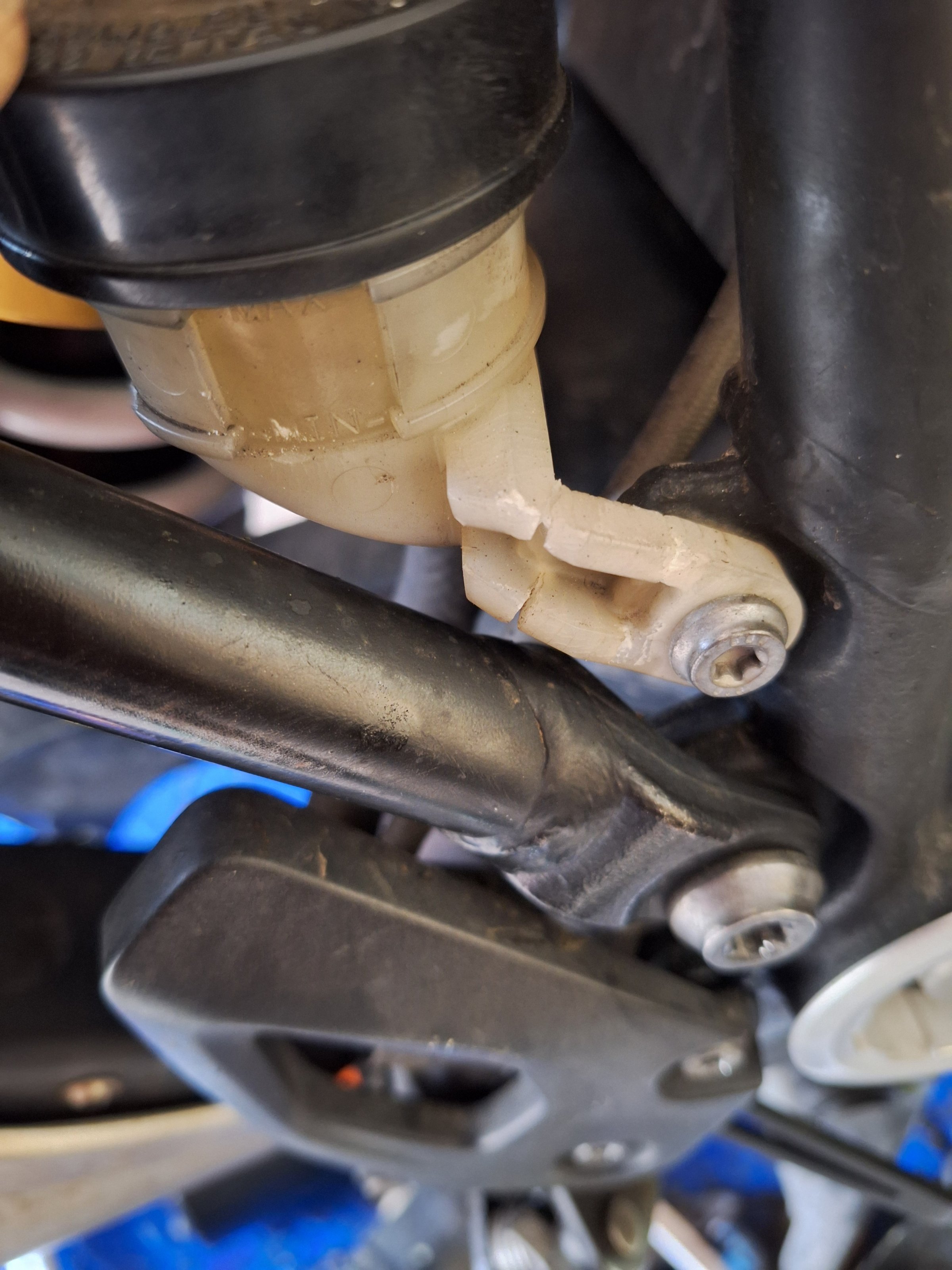

... ist leider defekt:
Auch Google-Suche findet keinen Ersatz aus gefrästem Alu, Rizoma, Teuertech, Wundermilch, Polo, Louis... alle ohne Ergebnis abgesucht. Wem fällt dazu was ein?
Ist vielleicht der der Urban GS Baugleich?
Merci vielmals im Voraus,:wavespin:

Wenn es nur um die die besagte Stelle geht:
Vorher ordentlich reinigen und dann kleben mit Uhu PLus Endfest 300. Dann 24 Stunden aushärten lassen - HÄLT! :daumen-hoch:

Wäre die drittbeste Lösung und für unterwegs sicherlich meine erste Wahl, suche aber eigentlich nen metallischen Ersatz, beim 🙂 gibt's das Plastikdüppchen ja für 30 Euronen.

Es gibt sicher irgendwo eine Vorschrift, dass das durchsichtig sein muss, so dass man den Flüssigkeitsstand sieht. Also wird es das aus Vollmetall nicht geben.

Was spricht gegen das Originalteil? Der Schaden scheint mir nicht material- oder konstruktionsbedingt, sondern da lagen "Überbeanspruchung" aka rohe Kräfte vor:

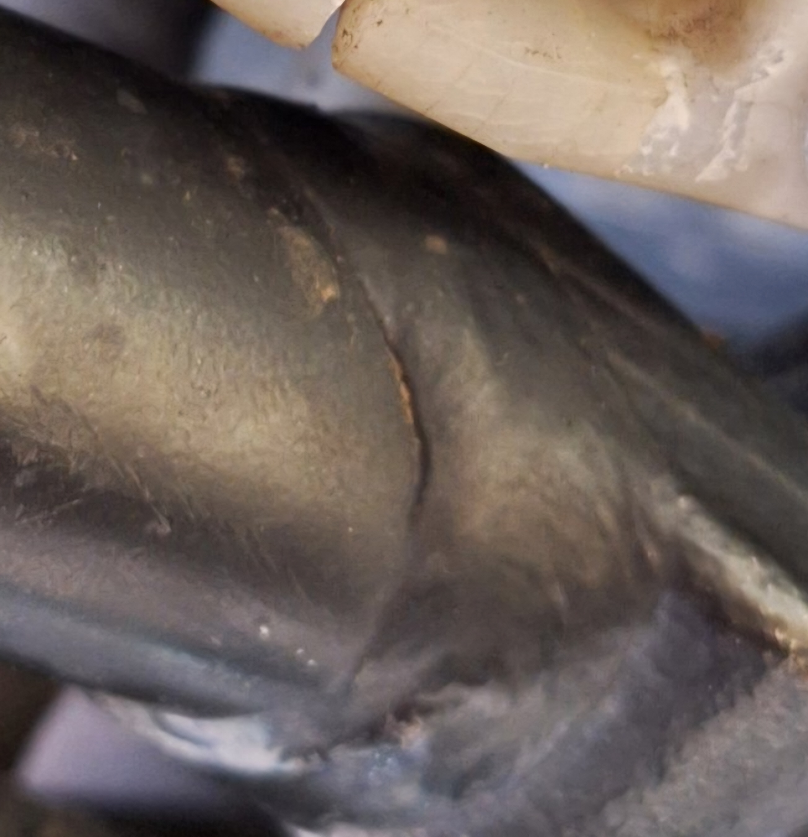

Ääääh....
sieht das nur so aus, oder hast Du eventuell noch ein ganz anderes Problem mit deinem Heckrahmen???
Will ja keine Panik verbreiten, sieht aber fast wie ein Riss aus. :schulterzucken:

Sehr schlechte Schweißnaht (Unzulässige Nahtüberhöhung)...Nicht schön aber nix dramatisches...

Ich bin ja ein großer Fan von Uhu PLUS, aber bei dem Ausgangsmaterial hätte ich meine Zweifel, ob sich das mit dem bzw. sogar irgendeinem Kleber verbinden läßt. Es fühlt sich so nylonartig an.
Genau so ein Zeug (nylon-artig) habe ich vor einiger Zeit mal an einem Garagentorantrieb (Dreikantwelle aus Stahl in eine ausgenudelte Führung aus diesem Zeugs) geklebt und auch nur wenig Hoffnung gehabt, aber das hat nach ausreichend Aushärtungszeit bombenfest gehalten. Hat mich echt erstaunt. Also einen Versuch wäre es zumindest mal wert. Vielleicht aber besser gleich neu kaufen, wie oben schon erwähnt.

Da fehlt wohl der Einbrand der Naht, war entweder die Nachtschicht oder es war Freitag 😉
Schlimmer ist doch, daß so eine Naht die Qualitätskontrolle passiert und das Teil anschließend im Motorrad so verbaut wird. Ist hier zwar eher ein optisches Thema, aber auch und gerade deswegen. Fängt ja mit der Zeit auch noch an zu faulen. Mit Ruhm hat sich der Schweißer bzw. der von ihm so angelernte Automat hierbei nicht bekleckert.

Na, ich bin mir nicht sicher, ob das nur ein optisches Problem ist an dieser exponierten Stelle ist. Da wird doch andauernd Spritzwasser vom Hinterrad rein gedrückt und das gammelt doch dann irgendwann. Und selbst, wenn nicht im Regen gefahren wird, auch das Waschwasser bleibt da doch drin stehen... Das hätte ich wohl schon mit ein bisschen Lack verschlossen.

Hier mal eine Auswahl verschiedenster Modelle....
Danke, den kannte ich noch nicht. Muss aber die App installieren, im Link kann ich keine K50 oder 51 auswählen... Und ab 2014 scheint die Aufhängung anders, da möchte ich nicht basteln müssen.
Nee, die ist mal wieder verdreckt bei dem Wetter und durch 6 Winter auf > 100kkm getrieben worden.
Wird beim Einbau des bestellten Wesa-Fahrwerks demnächst mitbehoben.
...genau so
Klar, mit einer kleinen Kerbe als Sichtfenster. Haben etliche Behälter
