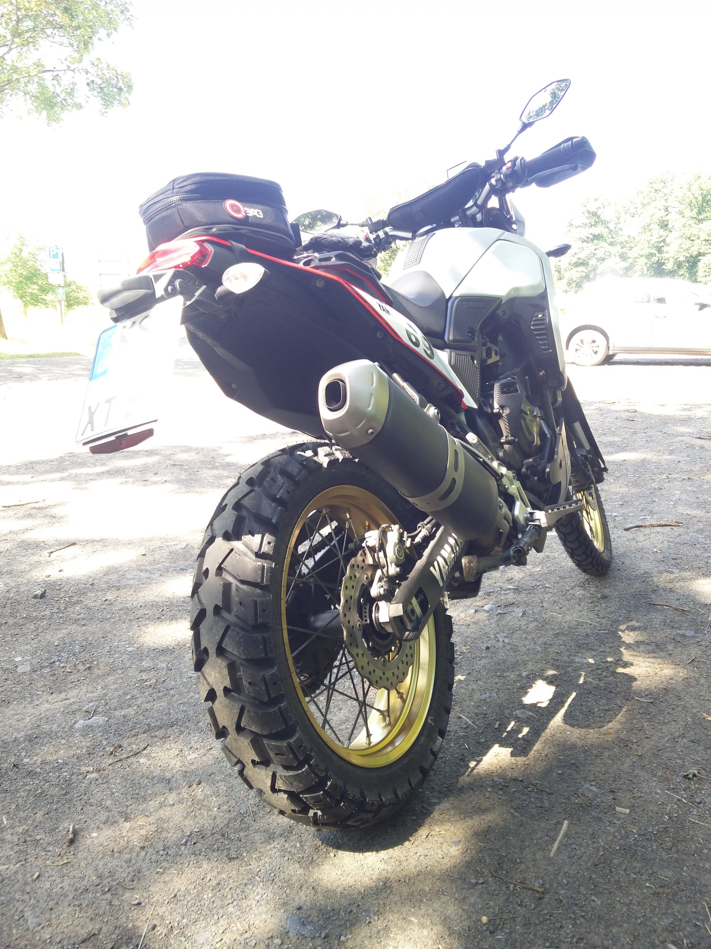

Ich hatte den STR als Erstbereifung auf meiner Tenere, die Offroadtauglichkeit ist natürlich begrenzt. Ich habe den Reifen nach seiner Lebensdauer dann selbst runter gezogen und im Vergleich zu anderen Reifen ging das sehr leicht. Die Karkasse ist sehr weich, für einen Straßenreifen gut, für Gelände eventuell etwas schwach. Meine Tenere wiegt nur 210 kg, was Eure dicken Kühe wiegen muss ich Euch nicht sagen.
Ich könnte mir vorstellen, dass der STR auf der GS und offroad wirklich deutlich an seine Grenzen kommt, dann noch ein spitzer Stein und schon isses passiert.
Ich schwöre mittlerweile auf den Heidenau K60 Scout, der kann nix perfekt, aber alles ganz gut. Der hat ne megasteife Karkasse und hält ewig.
Denke Du triffst den Nagel auf den Kopf. Mein Bruder hatte auf der Tiger 800 auch den Scout drauf und keinerlei Schrammen. Der Pirelli R-STR ist ein super Reifen und wahrscheinlich kannst damit auch hundertmal die Assiettta oder LKGS fahren ohne dass einen Platten hast. Der Pirelli hat ja auch den Sommeiller mitgemacht ohne Tadel, aber im anschließenden Waldstück war wohl ein spitzer Stein oder Metall. Denke auch, dass der Scout das weggesteckt hätte. Jetzt halt die Frage, ob nochmal Pirelli mit gewissen Risiko oder eher der lauter Traktorreifen :)
