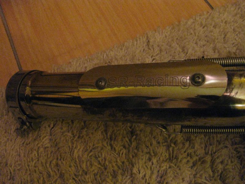

Wie die Überschrift schon sagt möchte ich wissen ob der ESD auf die 90 Jahre Tü passt... ESD Tyb 2107
Ok hab mich vertan ist keine sondern eine Tü
Danke Jediritter für den hin weiß

Wenn Du das richtige Zwischenrohr hast, dann ja.

Nein ich kaufe nix das ich eh schon habe :) Das ist der ESD den ich schon auf meiner Jetztige habe wollte den Eventuell auf die neue Drauf machen...

Nicht ganz so leicht zu beantworten, da Ihr immer wieder vergesst, zu euren Fragen auch Daten zu liefern.
Grundsätzlich hatten die 12er GSen bis Baujahr 2007 einen EURO 2 Kat verbaut. Das ist auch bei den SR Racing Anlagen so. Du erkennst es an der e Nummer hinten auf dem Endtopf. Das ist dann die 2107 oder 2109 , das ist dann ein Dämpfer ohne Kat und der dazugehörige Kat sitzt im Verbingungsrohr.
Ab Baujahr 2008 hat die GS einen EURO 3 Kat. Die passende SR Racing Anlage trägt dann die e Nummer 2277 und der Kat sitzt nicht mehr im Verbindungsrohr sondern im ESD.
Diese Anlage darf auch ab dem ersten Bj04 schon verbaut werden, umgekehrt allerdings nicht.
Aber zurück zur eigentlichen Frage, rein technisch passt die Anlage.
