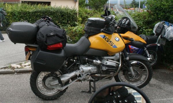

muss auch nicht. kann gerne mal bilder machen. neben der gs (oben) steht noch ne gsa in der garage. ich habe nur noch kein passendes bildchen gefunden welches meine gsa von der seite zeigt.

hab doch noch was gefunden. is nicht ganz optimal, müsste aber gehen.

Und wo ist da jetzt der Unterschied zu der Abdeckung der "normalen" GS?
Zur Sicherheit ... wir reden von dem Teil, auf dem bei deinem Bildchen "Monsterkuh" steht, oder?

das war meine behauptung. die teile sind gleich. sorry wenns etwas verschwommen rüberkam. lediglich an der benzinpumpe muss was modifiziert werden.
asche auf mein haupt.
