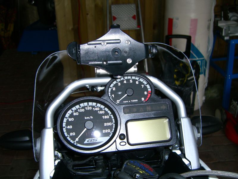

Hi,
als kleine Scheibe kannst du das Sportschild von Touratech nehmen. Dann kannst du den Navihalter weiter verwenden, da die Form der normalen Scheibe entspricht.
Ich habe noch ein fast neues mit Spoiler. Wurde etwa 300 km Probe gefahren. Neupreis liegt bei 165 Euro mit Versand.

Hallo, kannst Du mir sagen wo Du den Navi Halter herhast??
Würde ddir das Wunderlich Flowjet empfehlen, habs an meiner GS auch dran, allerdings
ohne soe ienen NAvi Halter, Das Flow Jet ist verstellbar und easy zu lackieren, sofern es as schwarze ist.Hatte ein silbernes, da ist mein Lackierer bald verzweifelt, wiel die von Wunderlich da so nen speziellen Klarlack drübespritzen. Jetzt hab ich mir bei e-.... ein gebrauchtes schwarzes gechossen und mein lackierer hat es umgefärbt, ging problemlos.
Vom Abstand zu Deinem Navi Halter wie ich auf den Bildern gesehen habe müsste das easy passen.

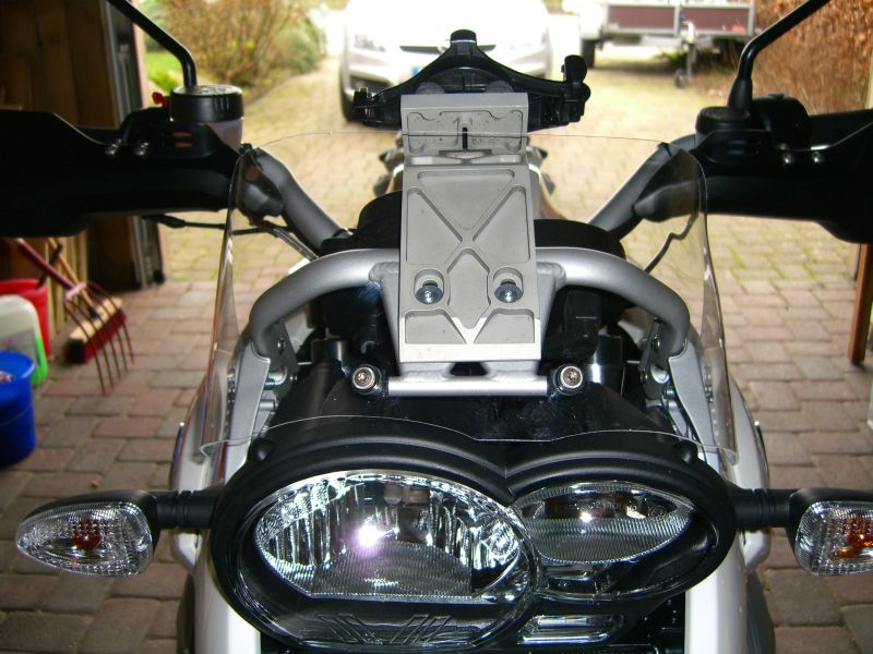

Flowjet
Hallo Qudo,
Schön lackiert die GS, würde meinen Rahmen auch gerne lackieren/ Pulverbeschichten, habe aber Angst vor dem IKEA Effekt...alles auseinander nehmen, wieder zusammenbauen und sich dann wunder, warum man 10 Schrauben und 4 Dichtringe übrig hat:-) ne ne, lieber nicht!
Vielleicht hilft Dir mein Bild beim abschätzen ob Navihalter und Flowjet sich vertragen!? Habe es in ganz aufrechter Position montiert...mehr Platz um den Tacho geht nicht...

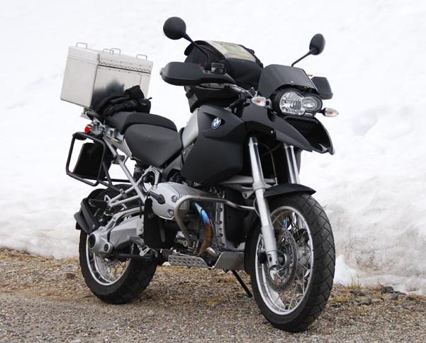

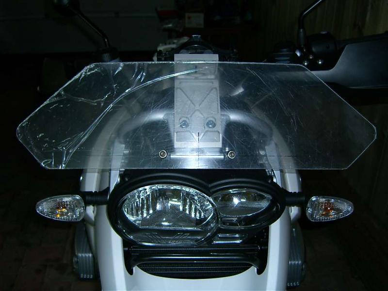

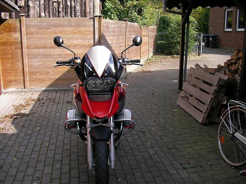

simon-markus
bekanntermaßen mag auch ich keine Windschilder.
Das ist meine Eigenbau-Lösung, welche sich nun seit 35.000km bewährt hat.
Hi Markus, ich weiss, du hattest mir mal seinerzeit die Zeichnung geschickt.
Leider habe ich es nicht umsetzen können. Mir fehlt da das handwerkliche Feinkönnen und einen Betrieb der sowas machen könnte ist auch nicht am Horizont aufgetaucht.
Naja, schade drum, deine Lösung ist nach wie vor eine sehr Gute und würde mir an meiner Q auch toll gefallen.
Weiss lackiert - das hätte schon was.
Sieht gut aus, ist eine sehr interessante Variante für den Sommer. Klasse

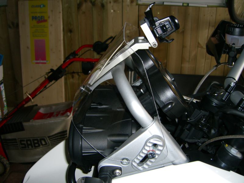

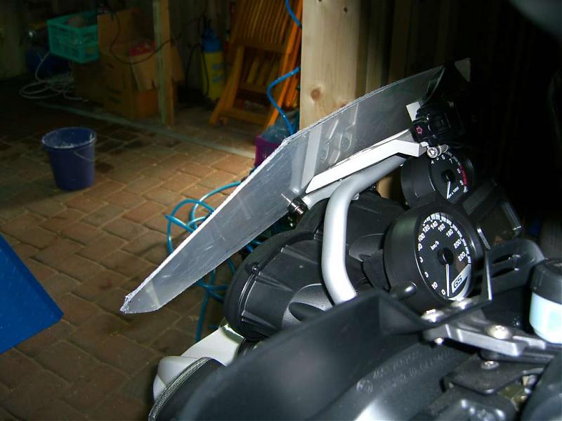

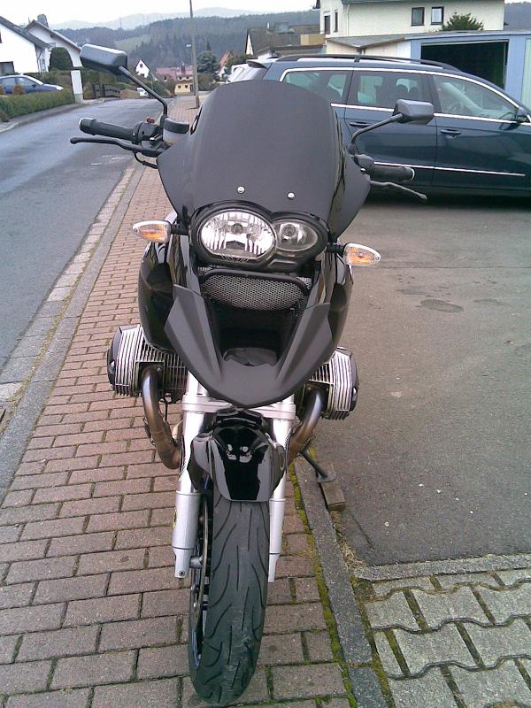

Inzwischen bin ich ein Stück weiter.
Nachdem Markus mir nochmals die Zeichnungen geschickt hat, habe ich angefangen einen neuen, etwas größeren (4 cm länger) Prototypen zu bauen.
Erstmal aus Kunststoff, den ich testweise in schwarz und weiss lackieren werde.
Die nächsten Tage gehe ich zum Biegen des Kunststoffes über, ich muss mir noch überlegen, wie ich die Kunststoffteile des Scheinwerfers vor den heißen Ausdünstungen der Heißluftpistole schützen kann.
Ich werde wohl mehrere Lagen Alufolie verkleben.
Schaun mer mal ...
qudo
qudo
27.01.2005
163
R 100 GS Spezial

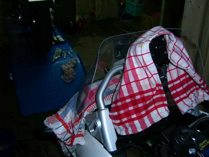

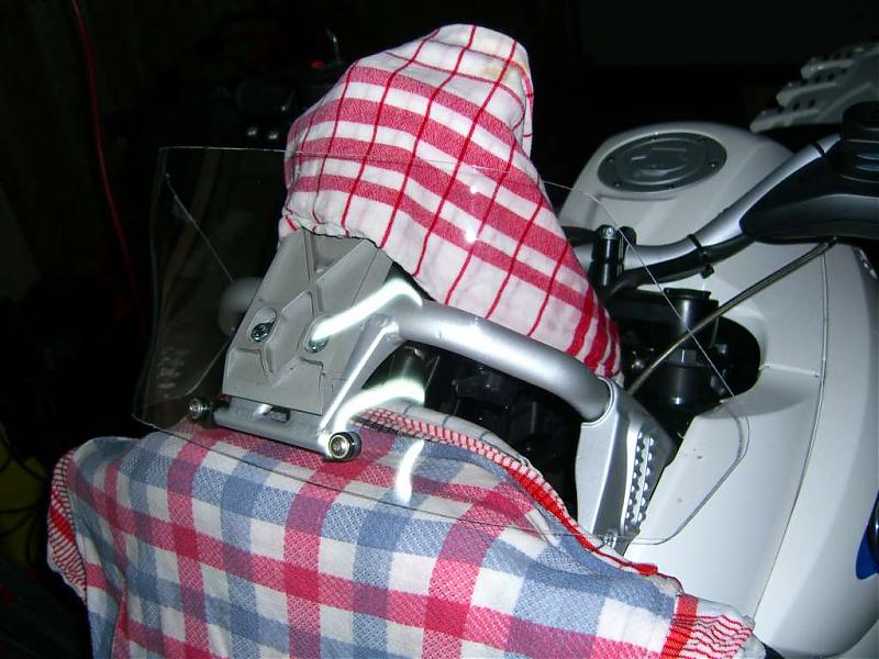

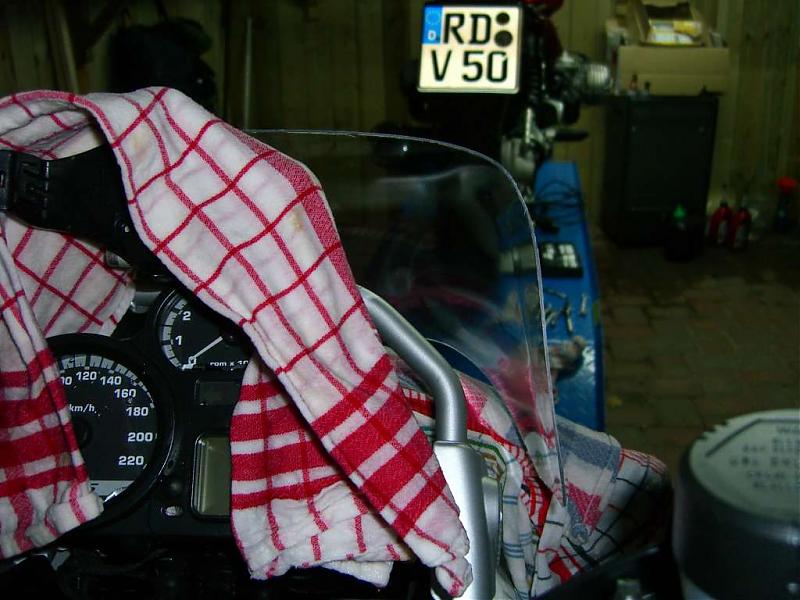

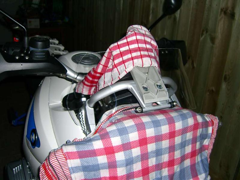

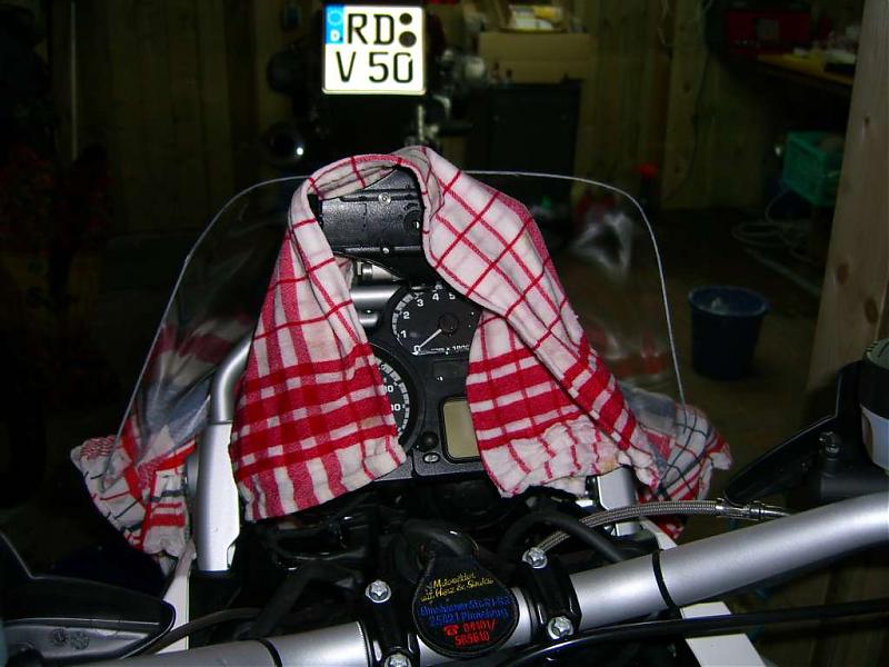

So, weiter gehts ...
Kasinoteam: http://www.gs-forum.eu/member.php?u=2915
hat mir geraten, alles mit nassen Baumwolltüchern abzudecken. Meine Hand habe ich ebenso mit einem nassen Geschirrhandtuch umwickelt.
So gerüstet habe ich mich an die Verbiegung des Kunststoffes herangewagt.
Wer nicht wagt, der nicht gewinnt ! Heisspistole gezückt und los ging es ...
Mein erster Prototyp ist zwar hin, aber ich habe an Erfahrung gewonnen.
Beim nächsten mal werde ich den Kunststoff länger und gleichmässiger erhitzen und mit weniger Druck biegen.
Das wird schon ... ;)

Weitere Bilder ...

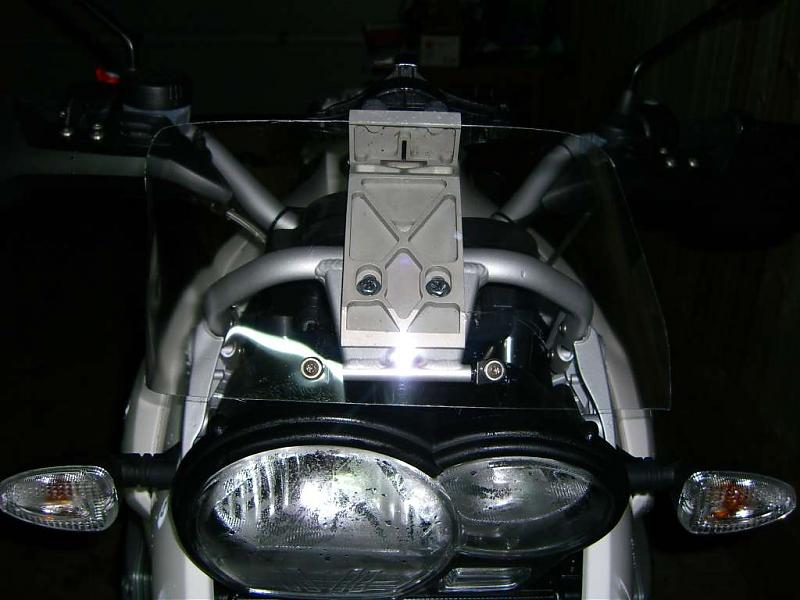

qudo
qudo
27.01.2005
163
R 100 GS Spezial
Letztes Bild für heute ...
kasinoteam
kasinoteam
31.01.2006
126
barmstedt/PI
R1200GSA light, R90S, R100GS, R80R
kasinoteam hatte dir aber auch geraten das zu zweit zu machen. :D
einer die heißluftpistole mit kreisenden bewegungen
der andere vorsichtig biegen.
das wird schon...;)

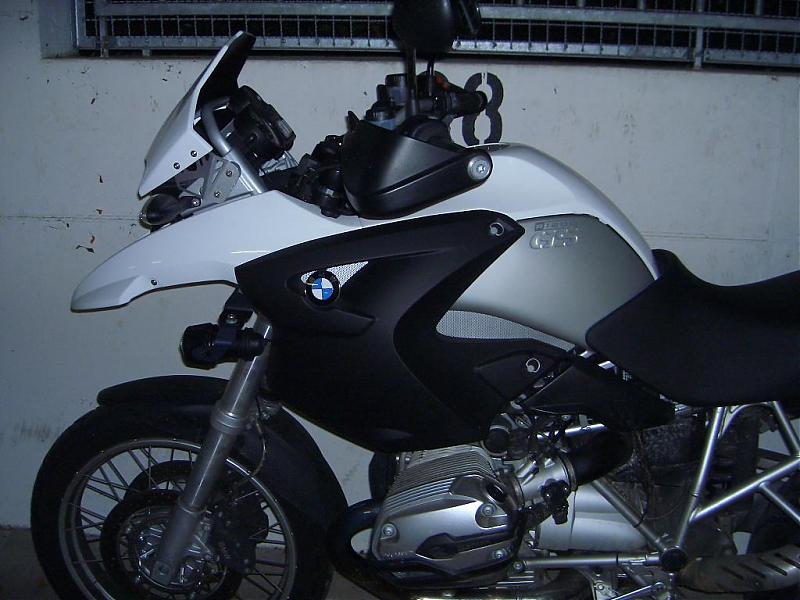

Hoi,
hier der nächste Versuch, sieht schon besser aus, ist aber noch nicht optimal.
Das Teil fahre ich jetzt erstmal ein paar hundert Kilometer und gucke mir danach das Material genau an.
Wenn alles stimmig ist, dann baue ich mir aus Holz eine Biegeschablone, dann gibt das keine Dellen mehr.
