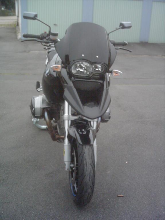

moin , ich habe meine scheibe 65mm gekürzt ! ,
scheibe da wo sie gekürzt werden soll abkleben und mit dem Dremel abschneiden ,am besten geht das mit der schmalen Drahtbürste ;)
