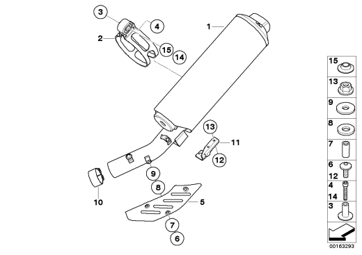

da ist keine Dichtung, sondern nur die Schelle, die Du in vorstehender Grafik unter Ziff. 10 siehst und die kannst Du ja wiederverwenden ...
