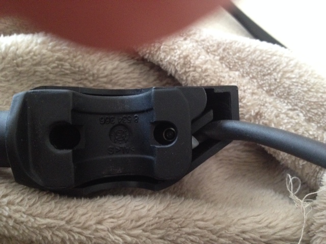

ich habe gerade mal ein Bild von der Rückseite des Schalters gemacht - er müßte
sich leicht öffnen lassen.

Das ist die Ruckseite der schelle vom Spiegel nur mal so auf die ist der Schalter von vorne aufgeschraubt. :wavespin:

ok oder so :D in diesem Gesamtpaket ist der Schalter :)
