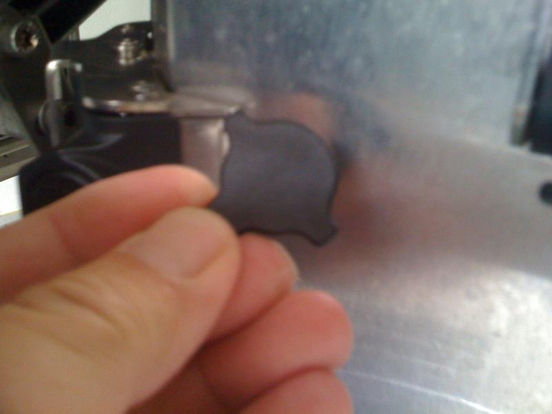

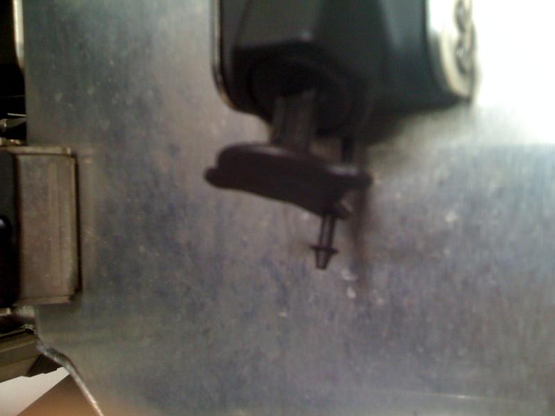

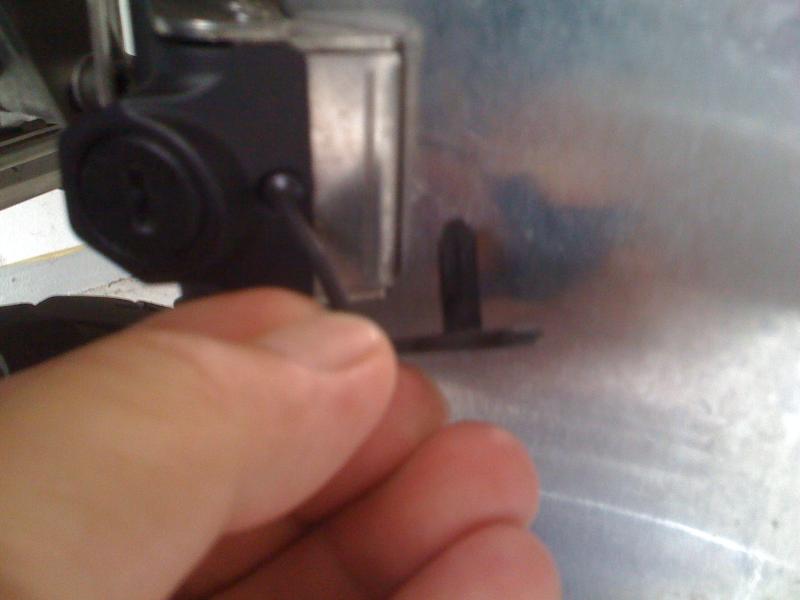

Anbei mal 3 Photos der "Abdeckungen". Die Schlüsser wurden übrigens im Rahmen des Kaufs von der BMW Ndl. codiert.
Werde mich morgen mal "updaten".

Ich denke mal, dann sollte dein :) auch für den entstandenen Schaden gerade stehen und die Schlösser so ändern, dass die das nie wieder passiert.
