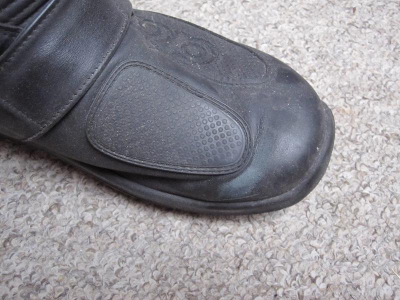

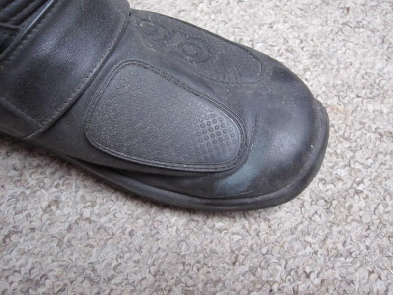

Ich habe mit den normalen Daytonas schon das Problem mit dem Schalten - komme auch nicht richtig mit dem Fuß unter den Hebel und schalte eigentlich nur mit dem Rand vom Schuh (ja, manchmal verschalte ich mich dadurch auch mal)...
Meine Daytonas sehen auch entsprechend aus...

An Gabel durchschieben habe ich auch schon gedacht - nur leider weiß ich nicht wieviel man da rausholen kann. Das Fahrverhalten ändert sich ja wohl auch dadurch. Werde das mal mit meinem Freundlichen besprechen. Ansonsten hatte ich auch die Federvorspannung ganz aufgemacht - da haben die bei meiner Einfahrkontrolle "geschimpft", daß man so nicht fahren sollte.
