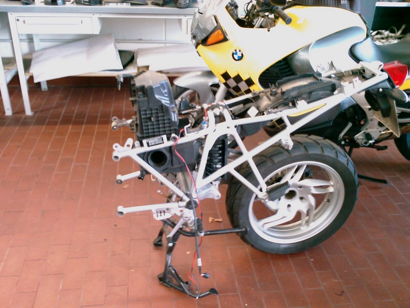

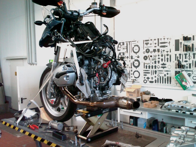

Bei meiner wars der Getriebedichtring nach ca. 20.000km. Wurde auf Garantie ersetzt. Neue Kupplung war auch fällig weil die alte natürlich verölt ist.
Also Harry ab zum :) und nen Termin machen. Welcher Dichtring es ist werden die Mechanikus schon sehen.
Und so so sieht die Q aus wenn es gemacht wird :eek: (also tapfer sein):
