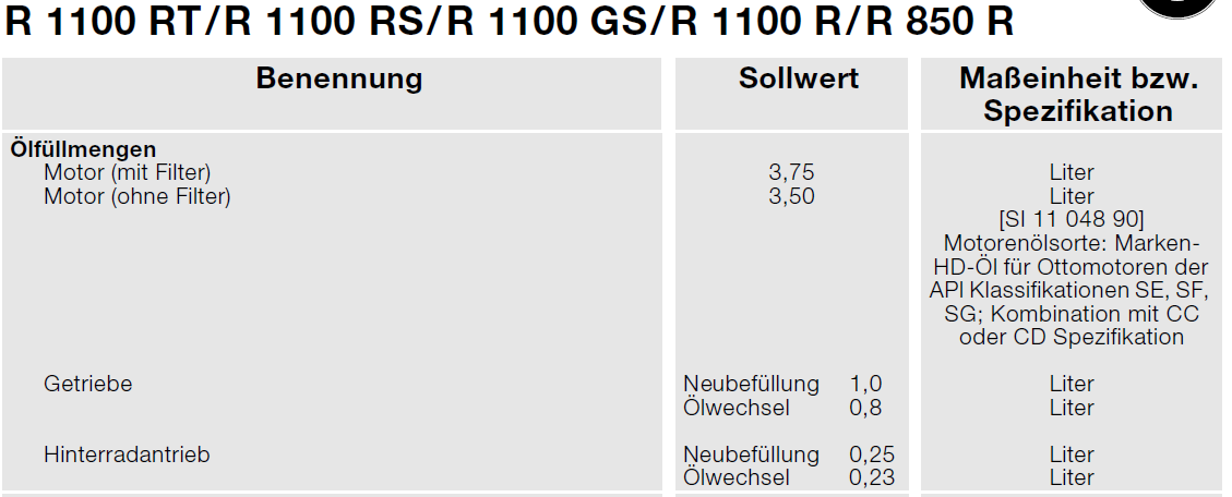

Moin Gemeinde,
habe meiner GS einmal komplett neues Öl gegönnt..
Alles abgelassen in eine Wanne, Getriebe, Motor und Endantriebsöl...
Im Handbuch wird geschrieben 230ml Öl für den Endantrieb.
Die 230ml bekomme ich aber nicht eingefüllt.
220ml ist Ende und dann ist es randvoll.
Voll=Voll?
Motorrad warmgefahren habe ich.
Finde den Fehler...
Danke für Eure Infos.

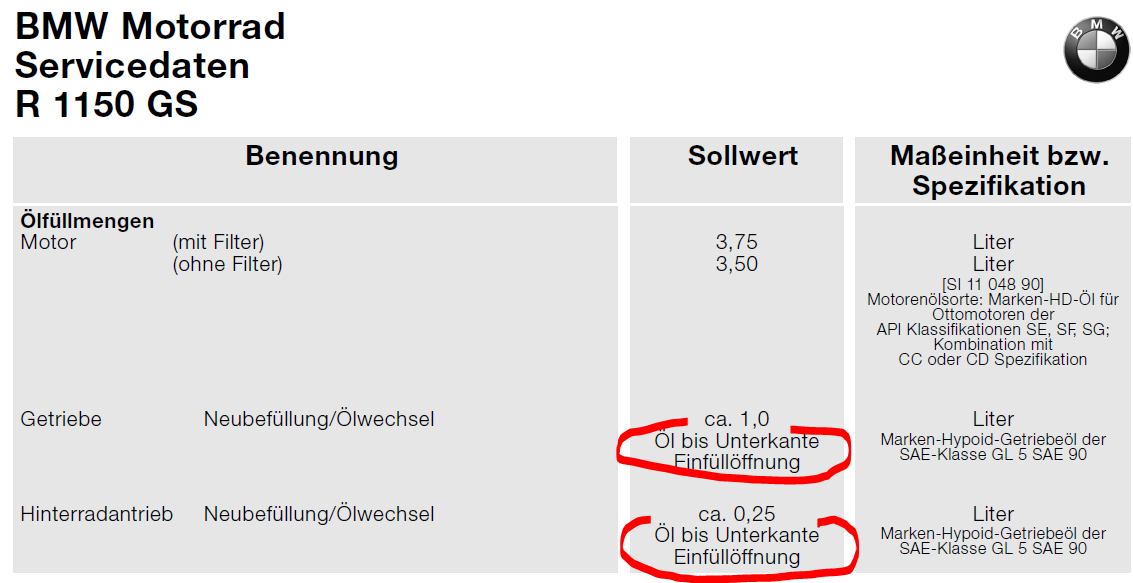

Ich bin der Meinung, dass du das Öl solange einfüllen sollst, bis das Öl an Unterkante Einfüllöffnung austritt...Ölmenge? Nimms eher als Richtwert...

voll ist, wenn das öl an der unterkante vom gewinde der einfüllschraube ansteht. voll ist voll, die ml sind unwichtig. es verbleibt immer ein rest im antrieb und auch im getriebe und motor.

den Endantrieb hast du richtig befüllt. BMW gibt ca 0,23l an, das ist auch ein wenig abhängig welche Übersetzung verbaut ist, da gibt es theoretisch minimale Unterschiede, in der Praxis allerdings vernachlässigbar.
Der Fehler bei dir wäre, das du die Öle in ein Behälter abgelassen hast.
Motoröl gehört seperat. Getriebieöl und HaG Öl geht zusammen, dann ware es richtig richtig 👍.

BMW weiss wohl nicht genau, was sie vorschreiben wollen.
Ein Überfüllen führt in irgendeiner Art zu Sauereien. Beim Endantrieb wäre es bei hoher thermischer Belastung (bergab, Sozia, Gepäck, viel hinten gebremst), dafür ist der Überlauf/Entlüftung da - aber ich mag kein Öl auf meiner Felge

Hi
Ich hätte jetzt behauptet, Unterkante Einfüllöffnung ist beim Getriebe und beim Endantrieb 180 ml……. Garantie übernehme ich natürlich keine
Du redest von den HAG ab den 1200. Da waren sie anfänglich zu doof um daran zu denken, dass warmes Öl "Dampf" produziert, Druck entsteht und dieser irgendwohin will.
Man hat jeglichen Firlefanz gespart. Einfüllschraube, Ablasschraube, Be-/Entlüftung und ein "filled for life" konstruiert. Das "lif" war immer recht kurz, es kam eine einzige Schraube dazu.
Der Druck wollte noch immer "irgendwohin" und hat kurzerhand den grossen Wedi rausgedrückt. Folglich hat BMW die ohnehin knappe Ölmenge verringert um den Druck zu senken.
Ab dem Modelljahr 10 hatten es alle begriffen und das HAG hatte wieder 3 Öffnungen (rein, raus, Lüftung), die 180 ml blieben auch bei der "Rückkonstruktion". Vermutlich nur damit es keine Verwechslungen gibt.
