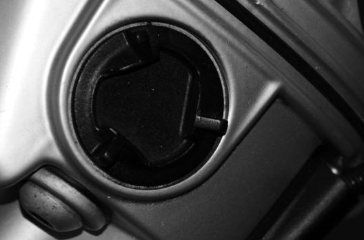

Leider habe ich keinen plastik werkzeug im board tool set und mit der hand kriege ich ihn nicht auf...
hier ist ein bild von der einfueller kappe
dann werde ich morgen mal versuchen mir was zu basteln...
vielen lieben dank fuer die antworten.

Hi Marc,
das Bild zeigt den Orginal Verschuß, wenn der Öffner nicht unter der Sitzbank liegt dann geht eine Rohrzange mit der Du von außen an zwei der drei Stege anpackst und vorsichtig drehst.
Was mich aber wundert, der orginal"Schlüssel" oder "Öffner" muß in der Tasche unter der Sitzbank sein ansonsten hat den jemand vor Dir verloren. Warum gehst Du nicht zum Händler und holst Dir einen oder läßt es dort aufmachen. Danach sollte es immer von Hand gehen. Alternativ dieser hier: http://www.touratech.com/shops/001/...=1132&osCsid=40eafccebce2a8df47d051f5942c31b0

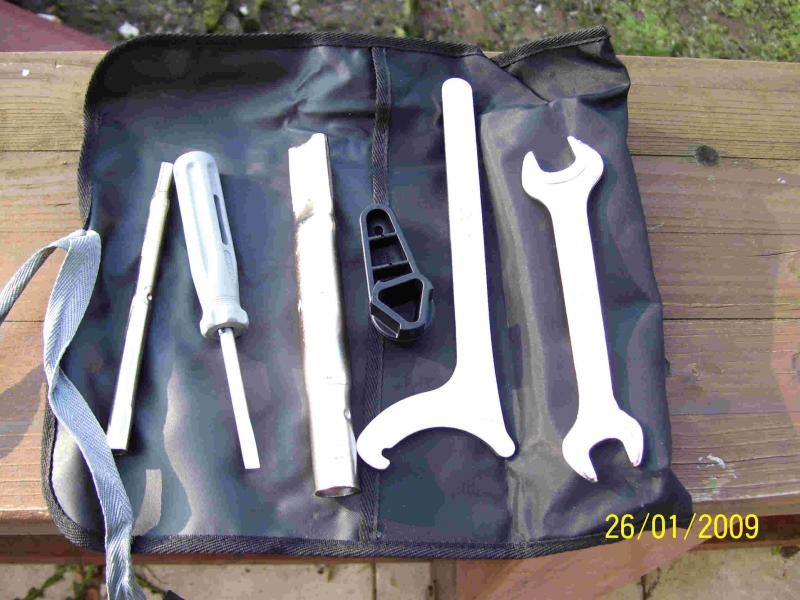

T
TomTom-Biker
Bordwerkzeug GS
Guckst Du hier!
Original Bordwerkzeug von 07er mit Vollausstattung. Gabelschlüssel könnte allerdings zubehörpflichtig sein.
Mit Hakenschlüssel für Verstellung des Federbeins kannst Du den Original-Verschluß einwandfrei auf- und wieder zumachen.
Thomas

Hallo Marc (und Hallo jet-lag-tom),
der kleine Plastik-Öffner war erst bei meiner 08er dabei, bei meiner 04er musste ich den Ölverschluss mit dem beiliegenden großen Hakenschlüssel öffnen.
Klaus
