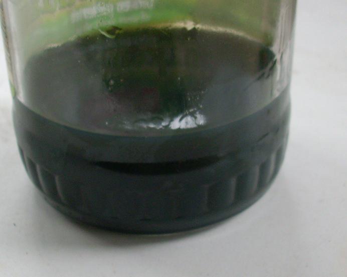

Habe nun das Öl vom HAG und Schaltgetriebe gewechselt.
Sieht so das Öl nach ~2200km (2Jahre) aus:confused::confused::confused:

Wurde lt. Rechnung von einer ehemaligen BMW-Vertragswerkstatt durchgeführt:mad:.
Entweder hat das Öl mächtig an Qualität verloren(zumindest optisch) oder trifft die alte Weisheit wieder zu "Selbst ist der Mann". Kann man heutzutage keiner Werkstatt mehr trauen?

Also...das Öl im HAG & Schaltgetriebe sieht wirklich etwas Grenzwertig aus....das sollte eigentlich nach 2 Jahren nicht so sein....:confused:...
Da ich bei meinem Moppet diese Flüssigkeiten jährlich wechsele ..Getriebeöl 75W-140 / Kadern -Öl 75W-140
muss man zwar nicht ...aber ist halt besser....habe ich solch verfärbtes Öl noch nicht zu gesiecht bekommen ....
Motoröl ( 20W50 - Mineral ) hingegen, sieht nach kürzester Zeit schon nicht mehr so gut aus..darüber wundere ich mich schon lange nicht mehr....;)...

das Getriebeöl schaut aus, als hätte es einen Wasseranteil drin.
Hatte das auch bei meinem Unimog an der Vorderachse, da ich viel auf der Straße unterwegs bin, benutze ich selten den Allrad, dadurch wird das Öl in der VA nie richtig warm und nimmt Wasser auf (über die Entlüftung). Es bildete sich nach 4 Jahren auch eine karamelfarbene Öl-Wasser-Emulsion.
Könnte bei Dir auch der Fall sein, denn 2.200 km in 2 Jahren, das hört sich fast wie Kurzstrecke an.

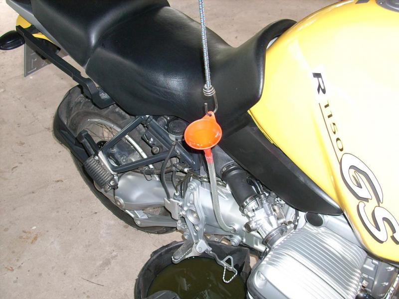

Mein Getriebe-Öl ist vielleicht vom Blitz getroffen:rolleyes:. Ich meine, dass es nicht ganz wie Honig aus sah. Habe mal noch ein Bild Einfüllung.jpg genommen. Bei diesem sieht es nicht ganz so milchig aus. Der Auffangbehälter war nicht ganz sauber. Es waren Staub und Sandkörnchen drin(aber definitiv keine andere Flüssigkeit), bevor das Getriebeöl dazu kam.
Die GS stand beim Vorbesitzer im Heizungsraum drin und er ist meistens nur 20km zur Arbeit oder mal am WE eine kleine Tour gefahren(bei schönem Wetter). Hatte auch erst 17tkm drauf (nach 7 Jahren).
