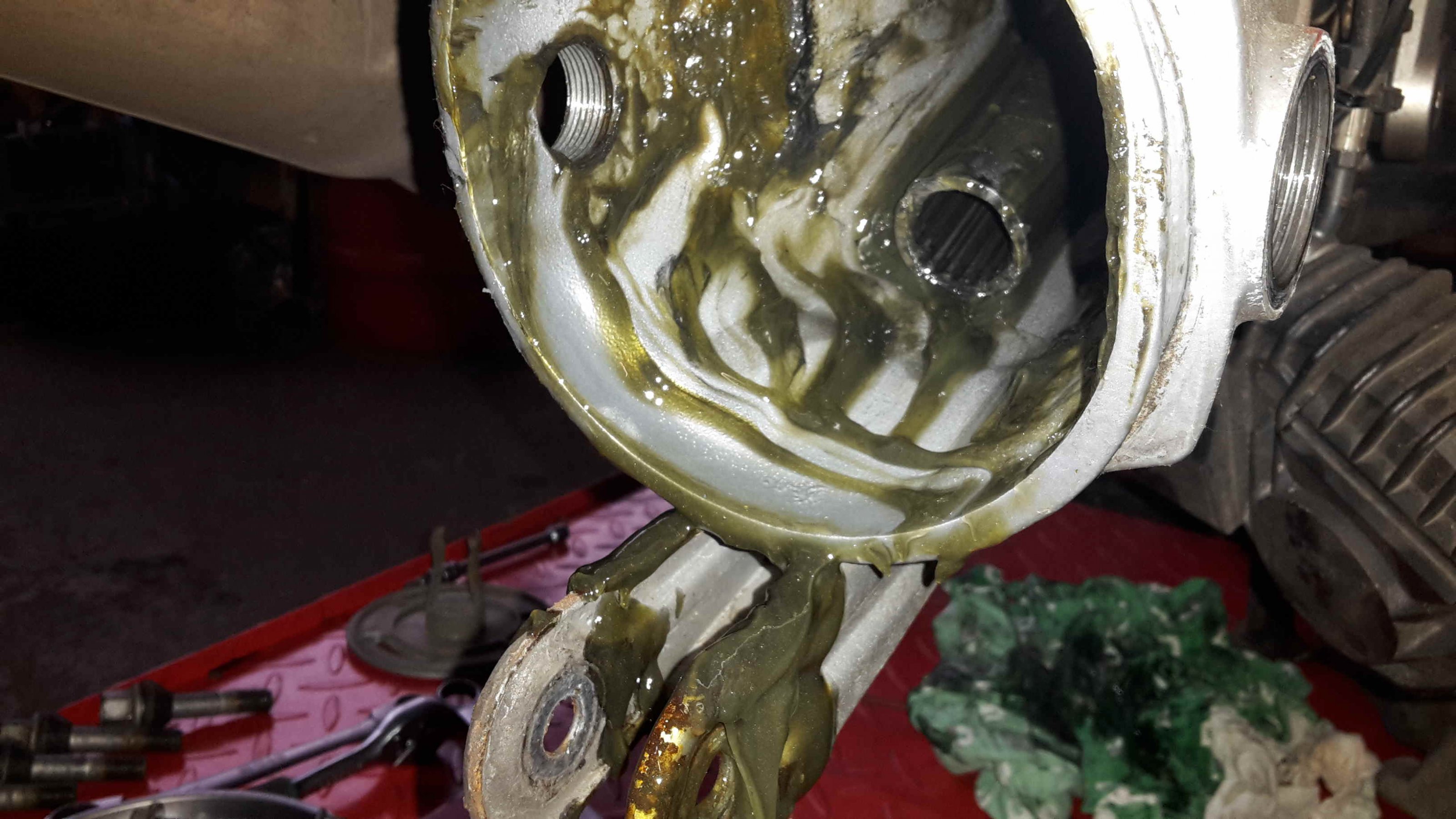

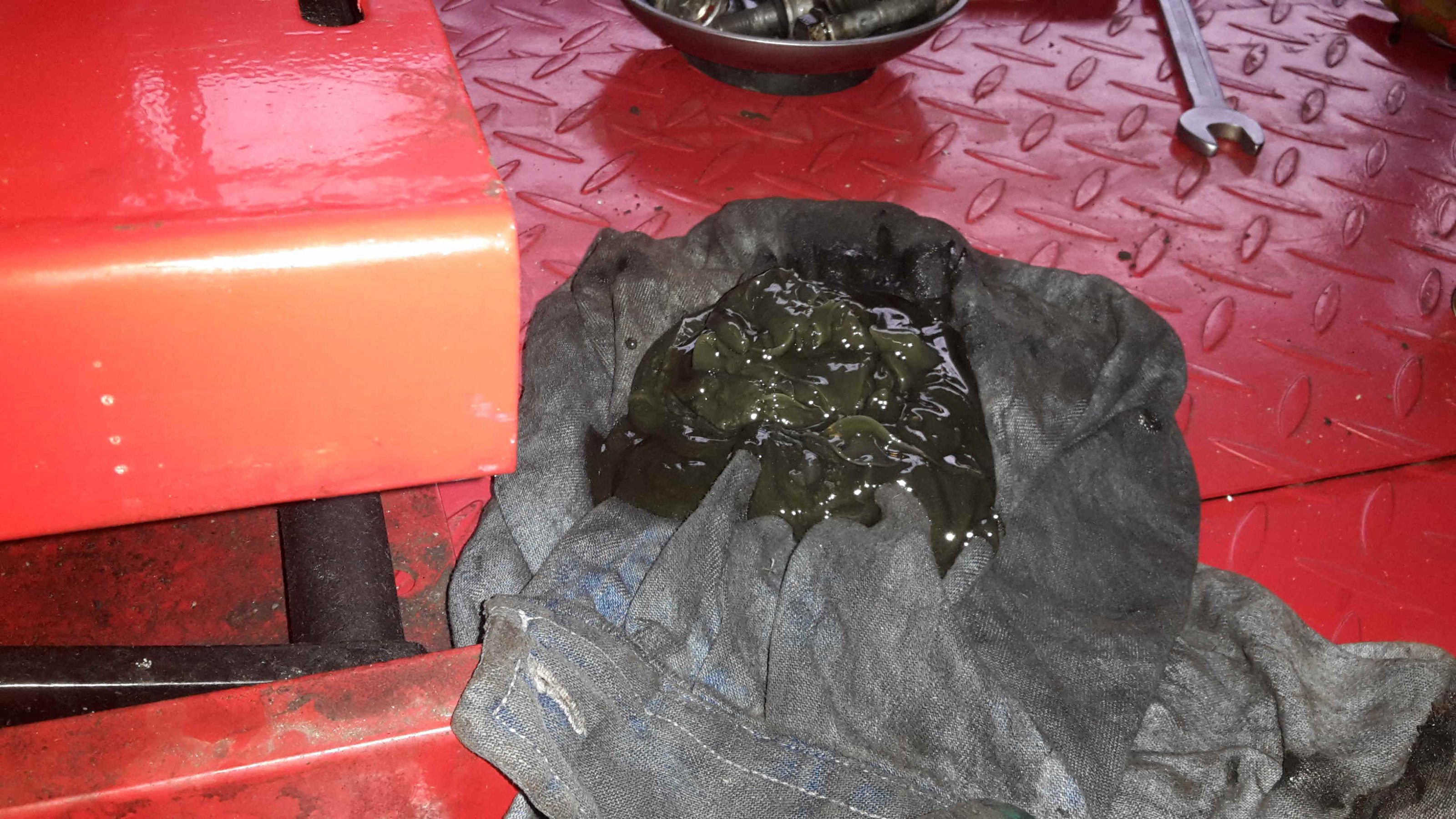

Tach zusammen ! Habe mir vor kurzem eine 11er GS zugelegt und gerade die Öle in Motor,Getriebe und Endantrieb gewechselt .Bei meiner alten G/S konnte man auch das Öl im Schwingenholm wechseln,habe bei der 1100 jedoch keine Einfüllschraube gefunden.Bin der 5te Fahrzeughalter, Bedienungsanleitung und Serviceheft sind leider nicht mehr vorhanden.Könnt ihr mir weiterhelfen? Danke und einen schönen Saisonstart

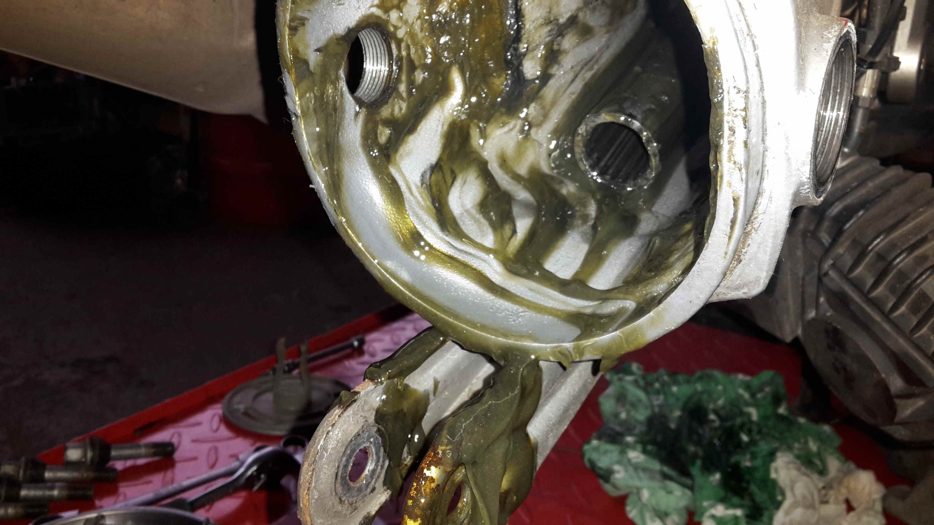

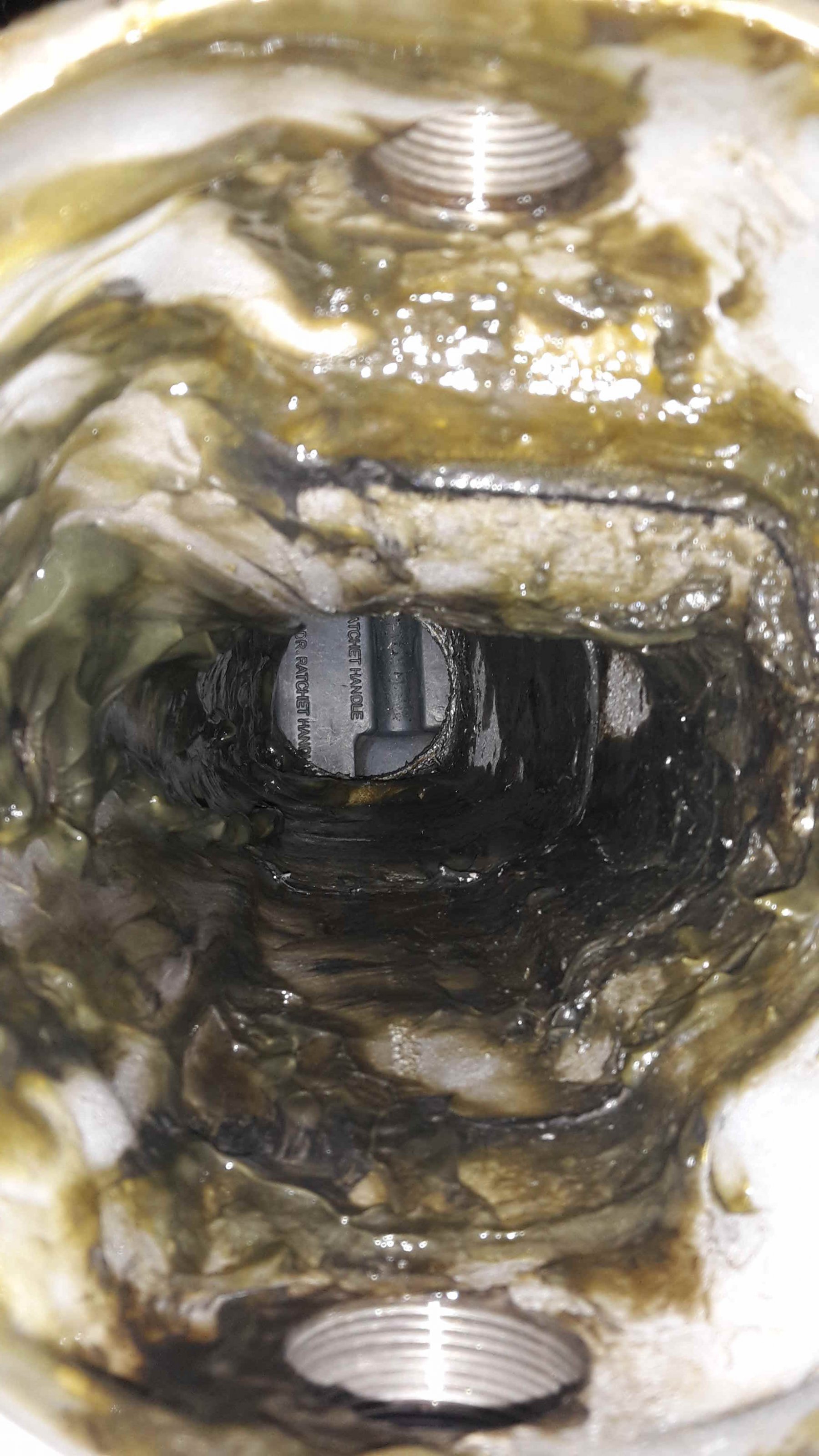

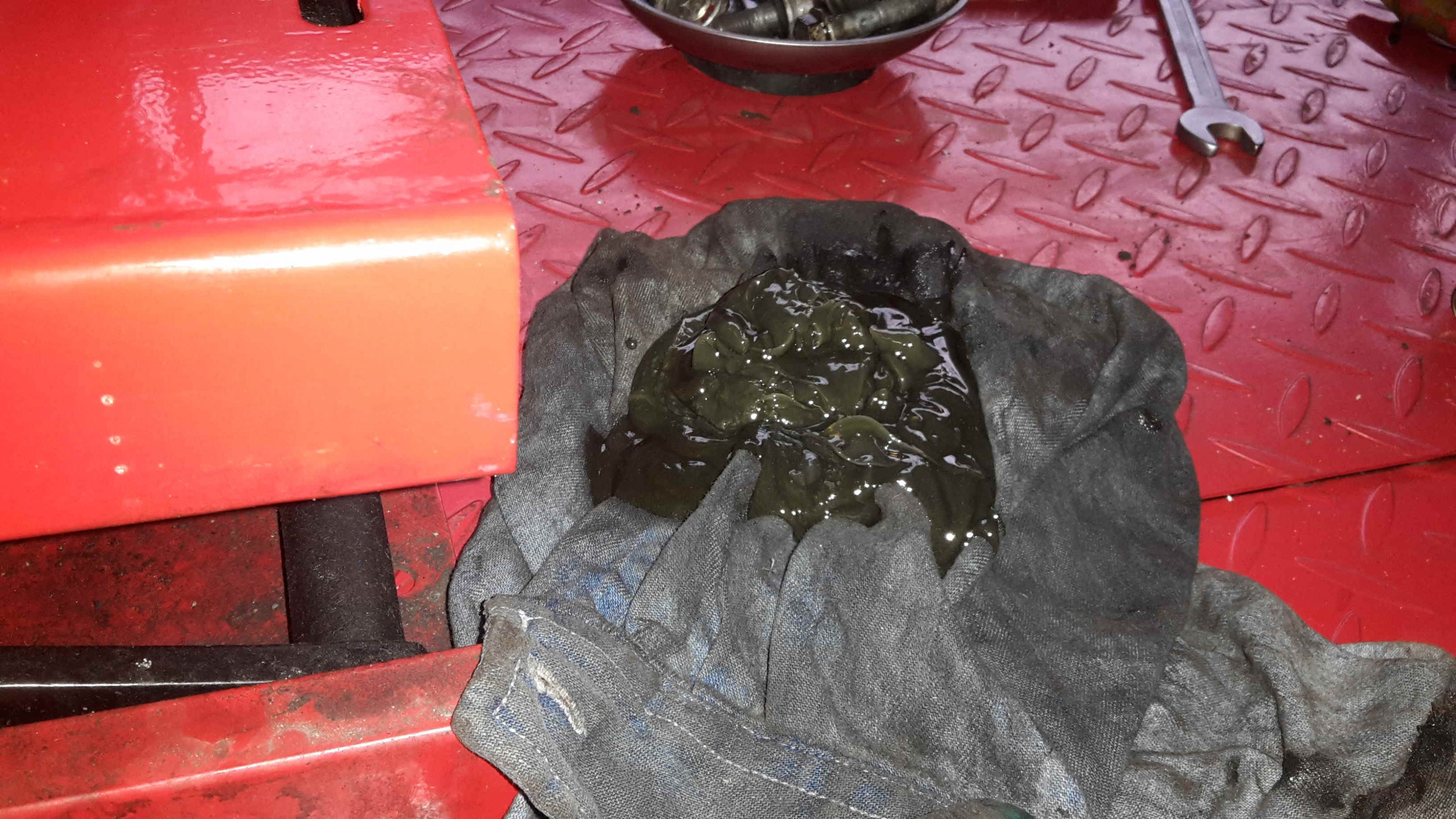

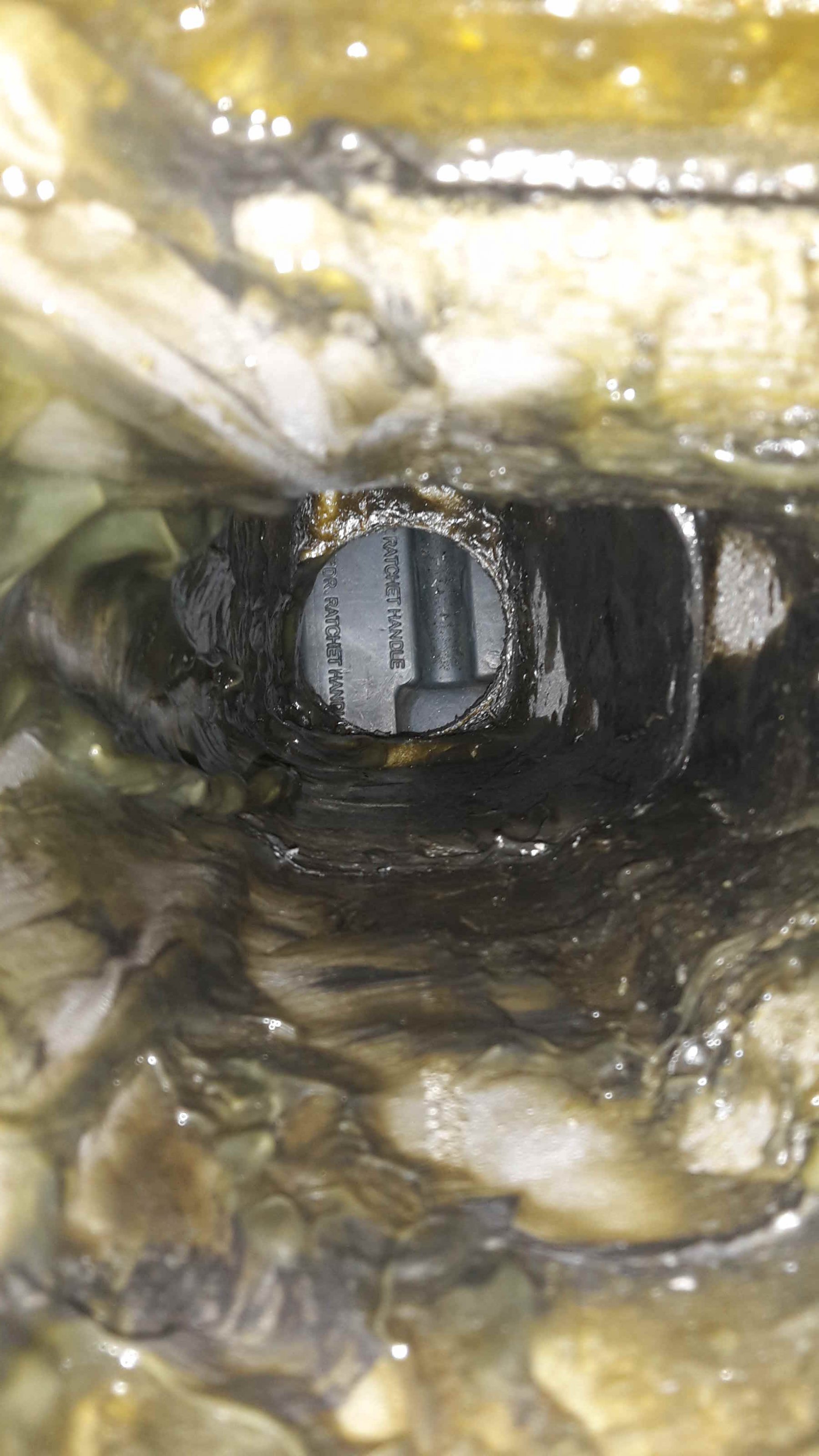

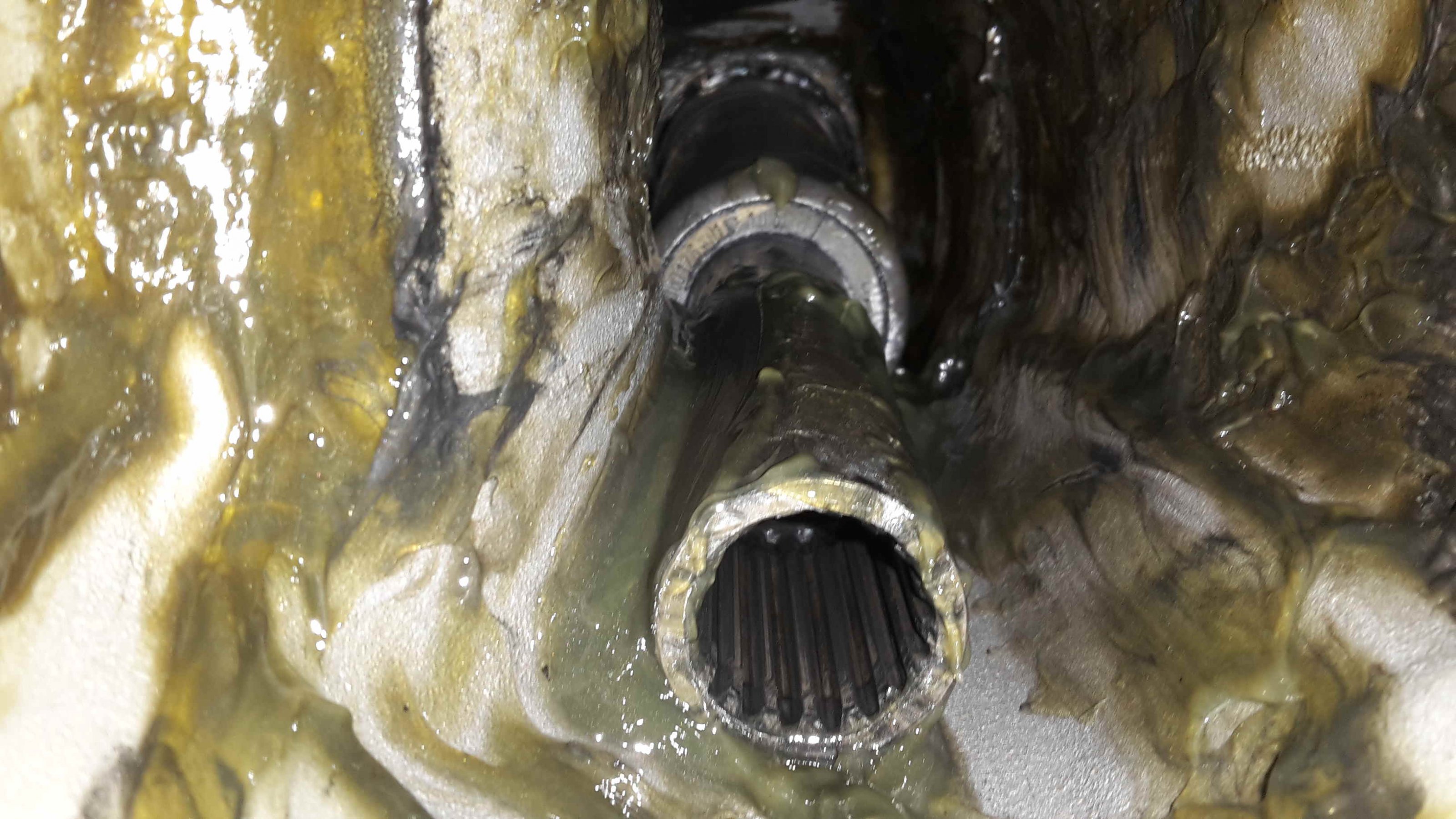

Hi das ist schon richtig so.In der Monoleverschwinge war öl im Kardantunnel, bei den ersten 1988 Baujahren (ich hab so eine) gab es am Paralever sogar noch eine Ein und Ablassschraube bzw. ein Gewinde das zu gemacht wurde weil man sich es dann wohl anders überlegt hat bei BMW. Seit Paralever ist da alsokein Öl mehr drin.
Bei der G/S war es also kein defekter Dichtring des Getriebes, sonder da ist Öl drin.
