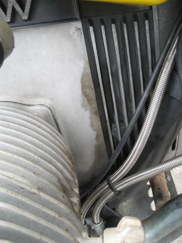

ich brauche mal INFOS, am Motorschutzdeckel bzw. auch am Kettenkasten läuft Oel aus, d.h. es bildet sich ein Oelfilm auf dem Motorgehäuse, wo läuft dieses Oel aus??? Ist das der Radialdichtring für die Kurbelwelle??
Muß für den Wechsel der Motor ausgebaut werden??
Grüße Dieter:confused:

Hallo Diester,
wo genau läuft das Öl denn raus?
Ingmar
Gast 7673
Öl kann sowohl an der KW, als auch an der Nockenwelle austreten.
Auch kann die Dichtung zwischen Kettenkasten und Rumpfmotor undicht sein.
Manchmal klettert das komische Zeuchs auch von irgendwoher rum ;);):D
Mach ma n Foto von der Ölsardine;)

@1. siehe oben
@2. Wenn es der Simmerring vorne an KW oder NW is... is besser am ausgebauten Motor zu machen. Geht aber auch eingebaut.

oelverlust siehe Fotos
Danke für den Hinweis, anbei ein Foto, ich hoffe es hilft für die "Ferndiagnose"

Hallo!
Ich würde sage dein Steuergehäuse "schwitzt" etwas.Nach KW oder NW-Simmerring siehts nicht aus.Ich würde mir für diese Saison keine Sorgen machen und im Winter das Steuergehäuse neu abdichten.

Das ist der Zwischendeckel zwischen Lima-Deckel ( erster Deckel ) und Kettenkasten (zweiter Deckel).
Wenn da was undicht ist, dann einer der beiden Wellendichtringe KW/NW.
Halte ich aber auch für unwahrscheinlich.
Scheint eher die Dichtung des Gehäuses Selber zu sein. Kann eigentlich nich viel passieren.
Wenn Du im Winter zuviel Zeit hast, dann mach mal den Deckel (die Deckel und Lima usw...:D:D:D) ab. Dichtung ist ein Pfennig(pardon - CENT) Artikel und lediglich ein wenig Schrauberei....
