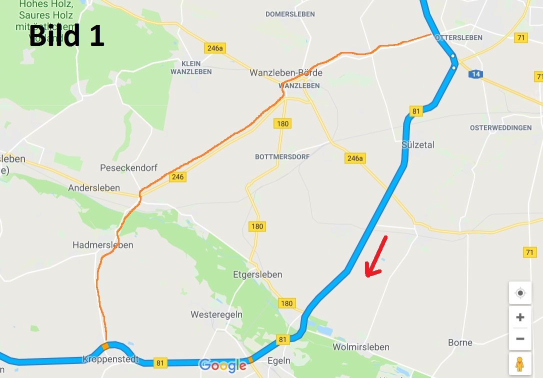

- es führt mich teilweise über eine kürzere Strecke obwohl kürzere Zeit eingegeben ist (Bild 1) Blau ist zeitlich das schnellste und orange ist die Garmin Route die absolut keinen Sinn macht.

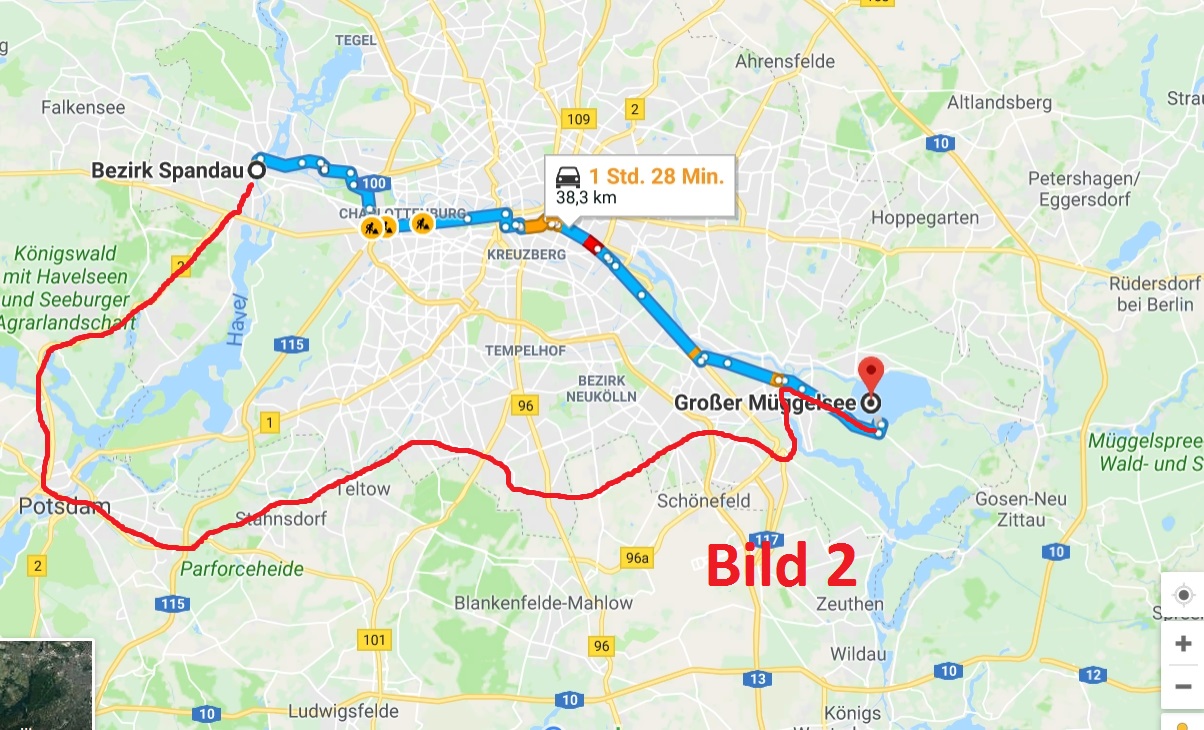

- ich vermisse ein paar Routenplanungsoptionen. Wir wohnen im nord-westen Berlins und wollen zb zu einem See fahren der süd-östlich von Berlin liegt. Ich will nicht durch die Stadt fahren um dorthin zu gelangen sondern schnellstmöglich Berlin verlassen um dann um Berlin herum zum Ziel zu gelangen. Es gibt Möglichkeiten das am PC zu planen. Haben neue Navis das schon mit drin als erweiterte Routen option ? Es soll Leute geben die haben keinen Bock am PC das alles zu planen, desweiteren kann es schon mal vorkommen das man bereits unterwegs ist und noch wo anders hinfahren will und bestimmte Gebiete verbieten will durch die man nicht hindurchfahren will. Bild 2
Berechnungen des Navi sind nicht immer absolut richtig, manuell findet man oft noch im Sinne des Optimierungskriteriums (Zeit) bessere Routen. Eine so ungewöhnliche Abweichung wie in Deinem Fall habe ich aber noch nicht erlebt und vermute fast, dass die Option Autobahnen vermeiden gesetzt ist.
Raus findest Du vielleicht auch ohne Navi. Ggf. teilt man die Route auf, wenn für die verschiedenen Abschnitte unterschiedliche Einstellungen gelten sollen. Navis sind keine Alleskönnter und wären sie es doch zu kompliziert zu bedienen.

Nachdem ich mir deine Routen (Bilder) genauer angesehen habe:
Die Route von Spandau zum Müggelsee, mit Umweg über Potsdam ist ohne gesetzte Zwischenziele
schlicht unmöglich, egal ob Autobahn Vermeidung gesetzt ist oder nicht.
Der Umweg ist einfach zu groß.
Auf meiner akt. Karte werden mir 2 Varianten angeboten:
Erste = 37,8 km (ohne Autobahn) = 64 Min
Zweite = 42,2 km (mit Autobahn) =52 Min
Die Optik / Ansicht deiner Karte ist seltsam. Veraltet ?
Sind die Karten im Navi und auf demPC gleich?
Bild 2 ist ähnlich.
Von Ottersleben bis Kroppenstedt geht 1x über die A14+B81 = 30km 22 Min und Autobahn
sowie 1x über die B 246 = 28 km und 26 Min ohne Autobahn
Sicher mag es Kartenfehler geben, aber es ist auch sicher angebracht die Routenoptionen der möglichen Modi
für seine Bedürfnisse anzupassen und ggfs. mal kurz am BC zu testen bevor man der Software und Hardware
die Schuld an seinem eigenen Unvermögen zuschiebt.
