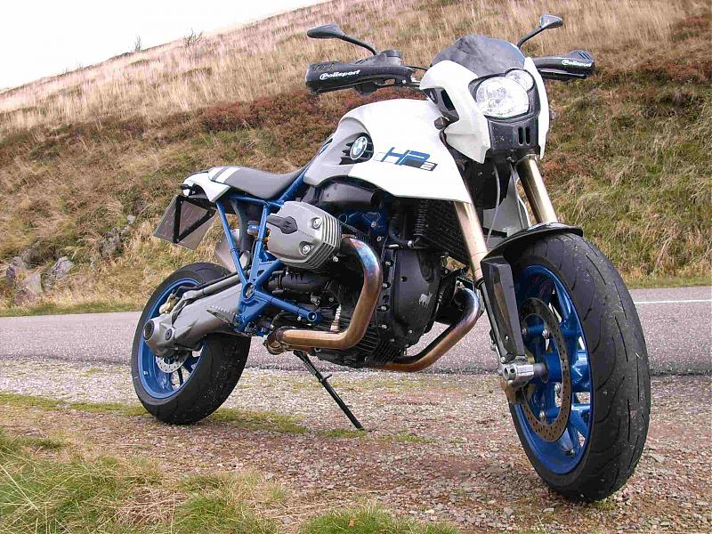

Hi,
an alle Gaskranken....
hatte die dicke BOS-Komplettanlage von meiner alten GS-montiert, war mir aber zu lang und zu häßlich.
Orginaltopf gefiel mir zu gut und wollte ihn wieder dran haben.
Hab dann die Krümmerrohre gemessen und zufällig ist bei der dicken BOS-Anlage der Krümmerdmr gleich wie die Orginal.
Hab mich dann getraut den Krümmer stückweise abzutrennen bis die Länge gepasst hab.Es ist schon ne haarige Sache, man muß bis in die erste Biegung schneiden und dort verändert sich der Durchmesser leicht.Passt aber dennoch gut in die doppelwandige Anschlussmuffe des Orginalendtopfs. Federösen hab ich dann selbst angeschweißt.
Krümmer läuft auch eng am Bremszylinder der Fußbremse entlang....aber passt wackelt und hat Luft wie man sieht....und was ihr sicher wissen wolltet...geht ab wie die Sau - Hölle, Hölle:D
Komplettanlage gibts für 499,- bei
Motorparts Lohne
Thomas Bröring
Landwehrstr. 86, 49393 Lohne
thomas.broering@t-online.de oder bei ebay auspuffprofi
E Schnäppche(für den Handwerker) im Vergleich zu anderen Herstellern.
Endtopf und ein bisschen Rohr ist dann für die Tonne oder ebay-Recycling.
Soooo genug verraten - wollt eigentlich nicht, daß mich jemand überholt :eek:
Uwe
PS:...und Gas ist rechts
