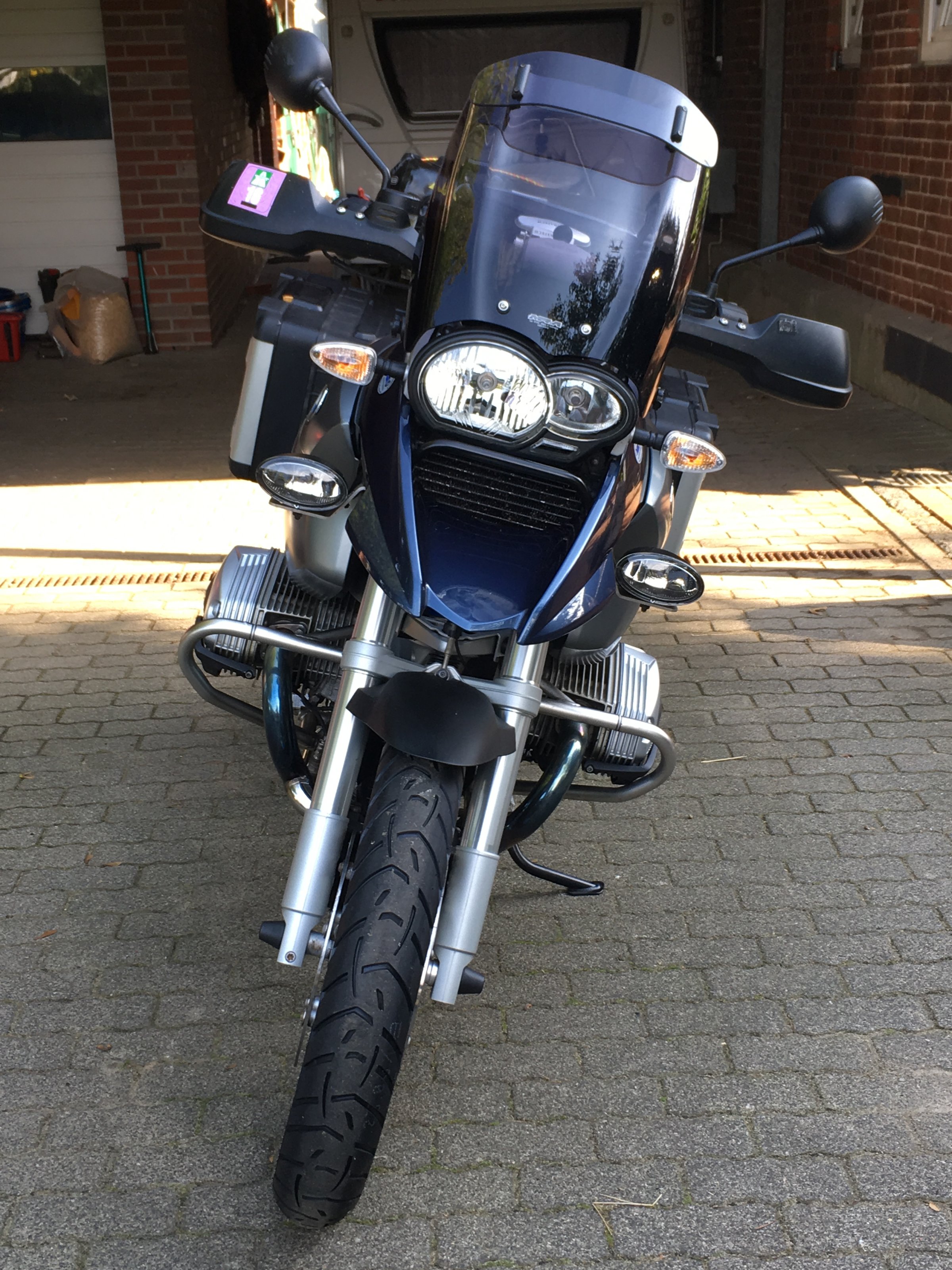

Ich habe Nebelscheinwerfer an eine 2005er GS montiert. Angebracht habe ich sie an eine Halterung die mit einem 3D-Drucker gedruckt wurden. Die Vorlage habe ich hier aus dem Forum. Jetzt hat es 500 KM gehalten und dann ist ein Halter in der Mitte zerbrochen.
Gibt es eine Bezugsquelle für eine passende Halterung für eine K25 von 2005 oder hat sich jemand schonmal Gedanken dazu gemacht die Scheinwerfer anzubringen und kann mir dabei wertvolle Tips geben. Das Netz gibt massenweise was für jüngere Baujahre her, für eine alte Luftgekühlte ist da aber nichts zu finden.

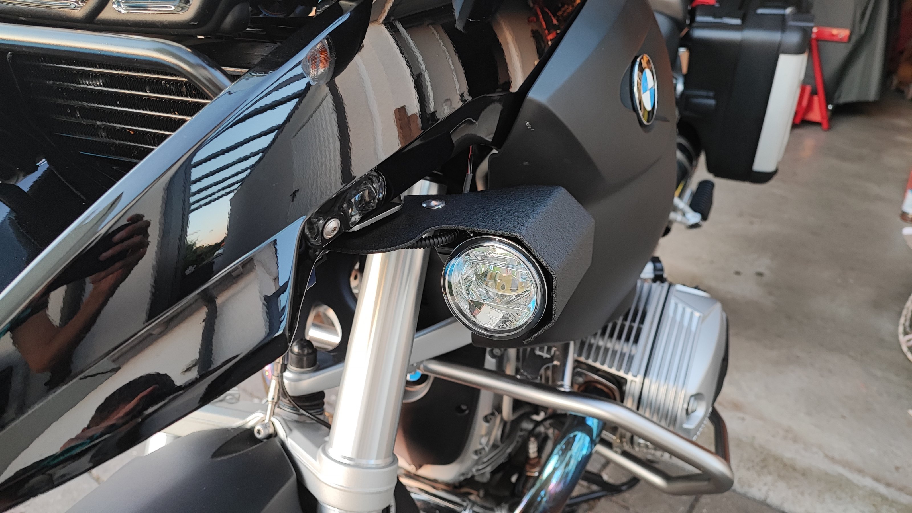

Ich stand vor genau der selben Frage im letzten Jahr für meine "neu" erworbene 2007'er K25. Ich bin online aber sehr schnell bei den Moto Bozzo's gelandet?
Die Halterung der zwei LED Nebler hängt an zwei Edelstahlwinkeln, welche wiederum an der Ölkühlerbefestigung montiert sind und bildet zugleich noch einen passablen Schlagschutz für selbige aus, sollte ich meine Kuh doch Mal irgendwo unfreiwillig ablegen müssen.....
Inkl. der sehr professionellen Verkabelung für mich das ansprechendste & hochwertigste System, welches für unsere "Ur" 1200er Lufti's verfügbar ist. :wuub:

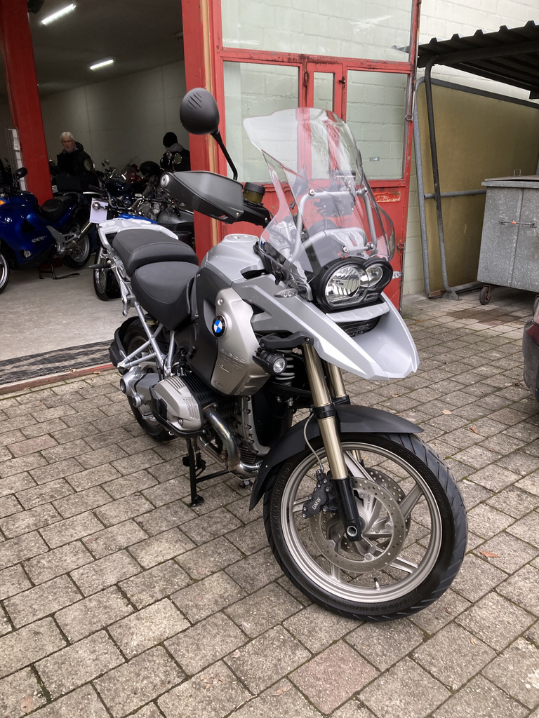

Das originale Haltesystem ist noch professioneller und man findet es gebraucht im Ebay. Dort sind auch weitere Haltesystem zu finden, die mehr oder weniger gut sind.
Bitte reinzoomen.

Das sieht schon gut aus, aber ich habe ja schon ein komplettes System verbaut. D.h. alle Kabel, der Schalter,......liegt bereits und war auch schon im Einsatz. Es geht mir nur um eine Halterung. Und da werden immer nur jüngere Baujahre der K25 angeboten. Meine Frage ist jetzt ob die auch mit einer 2005er K25 kompatibel sind?
Aber schonmal Danke für die Antworten.

Müsstest mal anfragen beim Bozzo, ob er die Halteplatte auch einzeln verkauft?
Klar, wenn die komplette Verkabelung schon da ist, ist's natürlich was anderes....
Meines Wissens gibt es keinen Unterschied zwischen einer 05er und einer 07er GS, was den Teil vom Moped angeht - die oben vom @hoechst ist mindestens eine 08er - also eine "TÜ" (?) - da waren dann schon ein paar Unterschiede zu unserer GS, z.Bsp. Verkleidungsteile.
Und die Ölkühleraufnahme ist mit Sicherheit anders, mein Einbausatz war explizit bis 2007 ausgewiesen.
