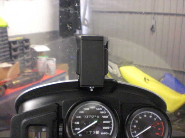

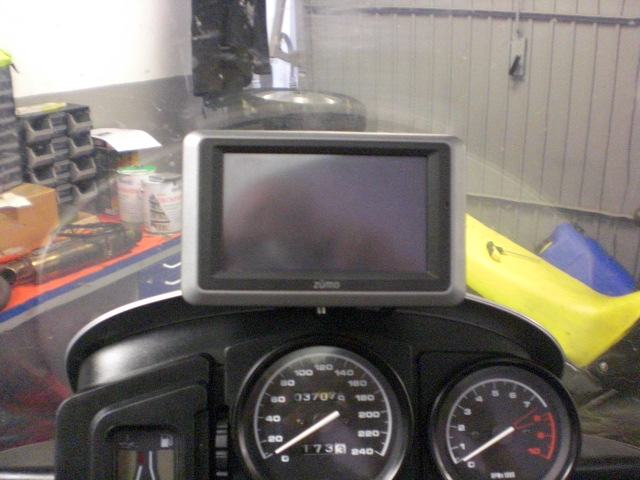

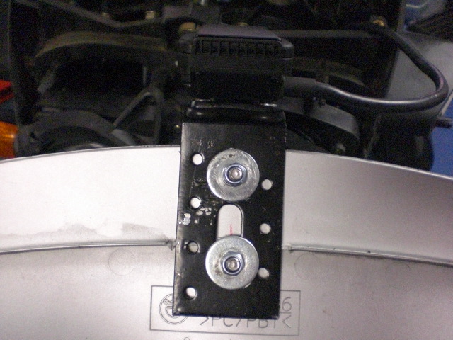

Geschafft.....
so am WE habe ich dann mal alle Ideen angesehen und gebastelt. Ich habe mich für eine Lösung oberhalb der des Anzeigeinstrumente entschieden. Vorteil für mich, nicht beweglich, im Sichtfeld, hinter der Scheibe, es wird nichts verdeckt und auch mit Tackrucksack fahrbar.
Gekostet hat das ganze 1,26 € für den Winkel aus dem Baumarkt, modifiziert und ein wenig Mattschwarz und gut iss.
Nochmal vielen Dank für eure Anregungen und Tipps!

Moin Vossi,
naja, beim ersten Mal tuts noch weh :D
aber Spaß beiseite, ich war auch am überlegen, bohr ich nun , oder bohr in nun nicht, aber letztendlich mit vernüftigen nicht rostenden Schrauben, siehts gar nicht so schlimm aus.

@ norddeutscher
so hab ichs bei mir auch gebastelt....aber im alltagsbetrieb stellte sich heraus das das navi so brutal vibriert auf dem cockpit das man nix mehr erkennen kann während der fahrt!
wie ist das bei dir?

@ norddeutscher
Da stimme ich zu.
War an meinem Mopped so nur für eine Tour dran.
Die Ablesbarkeit war wegen der Vibrationen extrem schlecht :mad:

Moin Moin,
die Befürchtungen habe ich auch, besonders wenn ich so sehe wie das Cockpit ab und zu vibriert.

Also, da finde ich einige andere Lösungen mit langen "Haltearmen" Grobmotorischer, aber egal, ich muß es ja für mich als passend empfinden.
Bislang habe ich noch nichts negatives auszusetzen, mein ZUMO 660 paßt perfekt und bei einer kleineren Tour am WE vibrierte nix. Sollte sich herausstellen, dass es im Dauerbetrieb nichts taugt, wird eine andere Lösung gesucht, derweil werde ich die eingesparten 87,74 € lieber in Benzin umsetzen und fahren :D
Muß allerdings auch dazusagen, dass ich alle Verschraubungen mit Gummiunterlegscheiben versehen habe.

Schaun wir mal, ich werde nach etwas längerer Benutzung mal meine Erfahrungen mitteilen und ob die Gummiunterlegscheiben was gebracht haben. Noch bin ich ja davon überzeugt, auch auch dem Grunde, weil ich an der 1100LT 2 Jahre so eine Lösung ohne Problemne am Windschild hatte.
Aber man wird sehen ;) Einfach kann ja jeder :p
