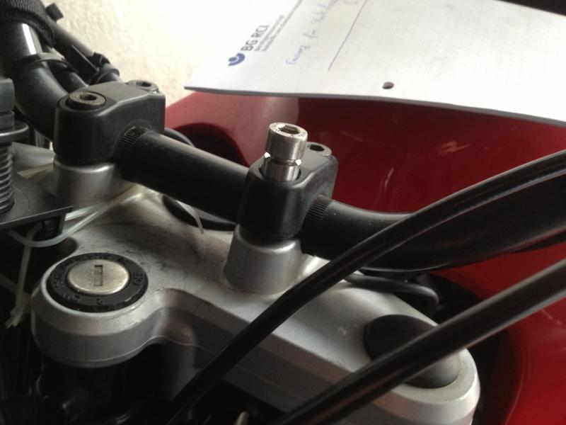

hier habe ich mal meine Lösung an der 1200 fotografiert. Ich hoffe man sieht genug. Wenn nicht mach ich noch Bilder mit meiner richtigen Kamera
Markus
Es ist zwar eine 1200, aber vielleicht ist es ja eine Anregung.

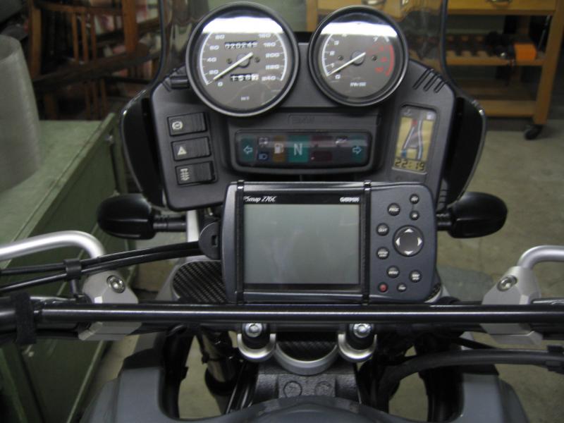

Ich habe es mal minimalistisch an der Lenkerklemmung befestigt. 2 Stuhlwinkel an je einem Schenkel um 45° gedrillt. Einmal links rum, einmal rechts rum. 4 x Bohrungen, Schrumpfschlauch drüber, fertig. Hält seit 3 Jahren so. Ich habe mein Garmin 276c so befestigt. Dürfte mit einem anderen Navi auch möglich sein. IMG_2303.jpg

Bei deiner Lösung wäre mir sehr unwohl, weil du ein ca 1,5mm starkes Blech unter den KLEMM-Block des Lenkers gesetzt hast.
Damit ist evtl. keine "vollständige" Klemmung mehr möglich.
Stell dir mal einen Feldweg vor und der Lenker dreht sich in einem Schlagloch auf einmal weg......
Mal ganz davon abgesehen, dass ich das Navi (wie beschrieben) ÜBER den INstrumenten haben möchte.

Wer lesen kann ist klar im Vorteil! Hält seit 3 Jahren so. Und entschuldige bitte, das ich mich zu Wort gemeldet habe.

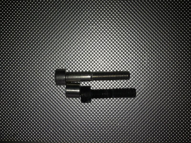

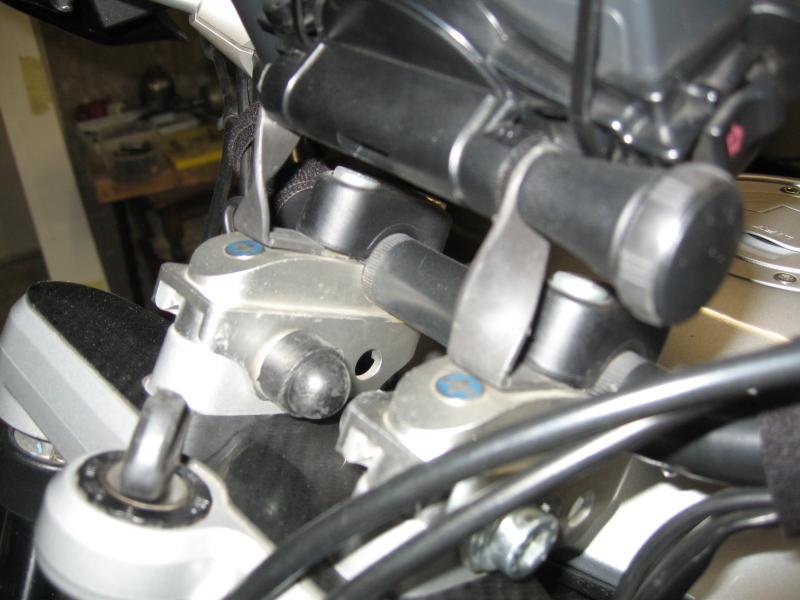

man kann aber über den Klemmblock gehen. eine Hülse, und schon geht der Anpressdruck wieder voll auf den Lenker.
Als Alternativ gibt es auch schrauben für den Klemmblock die wieder ein innen bzw. Aussengewinde für eine RAM Mount kugel liefern.
Am Lenker einmal original und einmal Hülse
Schrauben und Hülse im direkten Vergleich
