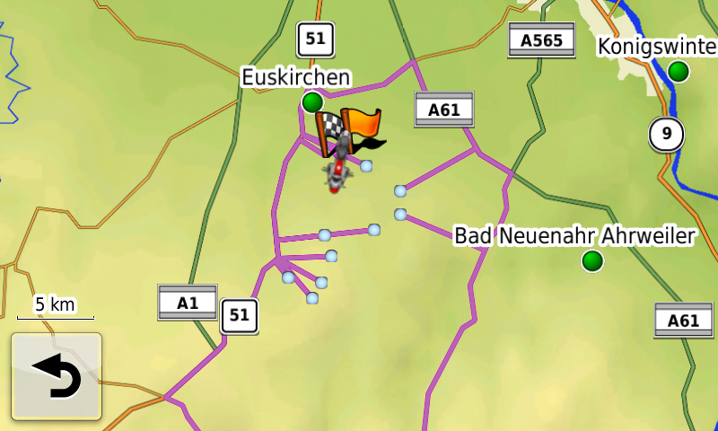

ich hab ständig Probleme mit dem blöden BMW Navigator V.
Hatte jemand zufällig schon so einen Fehler:
Wenn ich eine in BaseCamp erstellt Route aufrufe, wird diese völlig falsch berechnet (siehe Bild 1).
Die Dauer der Route ist völlig daneben (mehrere Stunden, statt einer Stunde), es sieht so aus als ob Luftlinien-routing eingemischt wird, obwohl nicht angewählt.

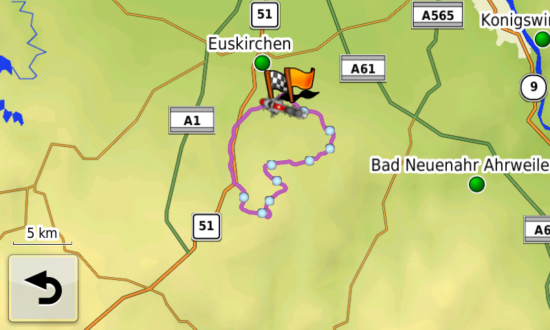

Um die Routenberechnung zu korrigieren, muß ich jedesmal eine andere Routenpräferenz anwählen und dann funktioniert es (siehe Bild 2).
Das ist halt schon was nervig.
Kennt jemand zufällig das Problem und weiß eventuell Rat?
