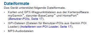

würd mich interessieren, wie du eine .gdb überhaupt auf's Navi bringen willst...
Als Datendatei auf die Karte, klar, aber dann ist sie für's Navi genauso unlesbar wie eine Word Datei.

Wie gerry schon schrieb, es muss eine gpx routendatei sein und keine gdb !!
