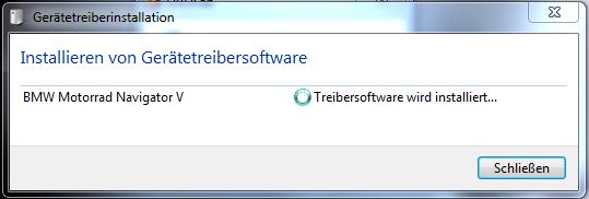

so sollte es aussehen, beim ersten koppeln....

So wie auf dem 1. Bild sah es auch erst aus, dann hats aber ewig gedauert und irgendwann war da nen rotes X auf der Installationsmeldung.

Bild 1. zeigt, dass Win ein neues Gerät am USB Eingang erkennt und die USB Treiber dafür installiert...
in diesem Fall für den N 5
Wenn, aus welchen Gründen dies nicht klappt, wir der N5 nicht als "Massenspeicher" erkannt....
Das fünktioniert idR. automatisch im Hintergrund...
Kannst Du einen PrintScreen der Fehlermeldung hochladen?
