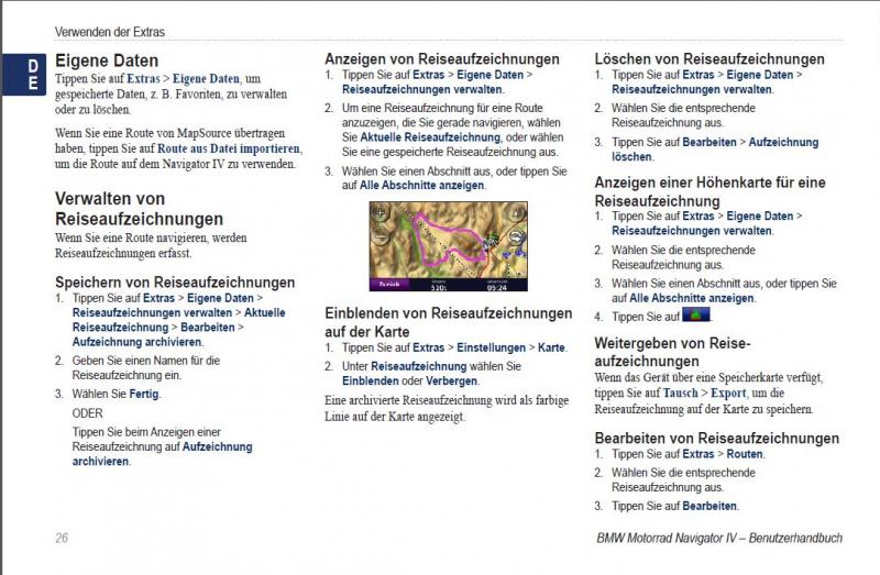

hab zwar keinen N5, aber vielleicht hilfts doch:
bei meinem Zumo 550 gibts im Menue einen Punkt "eigene Dateien" - dahinter versteckt sich auch der Punkt "Routenaufzeichnung",
da findet ma auch die Auslastung des Speichers in % (wobei hier eigentlich noch mehr freier Speicher ist, aber da passt trotzdem ganz schön was rein)
beim 550er findest man dann auch im \Garmin\gpx (ich hoffe, ich hab das aus dem Kopf richtig wiedergegeben) dann verschiedene, durchnummerierte *.gpx Dateien - die enthalten die alten Tracks - die kann man dann wegkopieren (z.B. auf die micro SD),
Immer wenn einen neues Ziel eingegeben wird, startet der 550er eine neue Aufzeichnung, ansonsten zeichnet er fortlaufend auf bis die Datei zu groß wird (weiß aber nicht wo seine Grenzen sind)
dann viel Erfolg beim Suchen
(würd mich doch wundern, wenn die Logik beim N5 gänzlich anders wäre!)
Nachtrag:
sieht so ähnlich aus also RTFM hätte vielleicht schon mal geholfen:cool:
das steht so ähnlich wie oben beschrieben in der Anleitung
