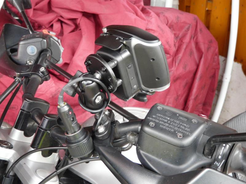

Wenn man partout nicht an die Batterie gehen will, bietet sich z.B. das Standlicht bei der 1150er an.
Ansonsten Steckdose (groß oder klein) an den Lenker und bei Bedarf einfach trennen.
