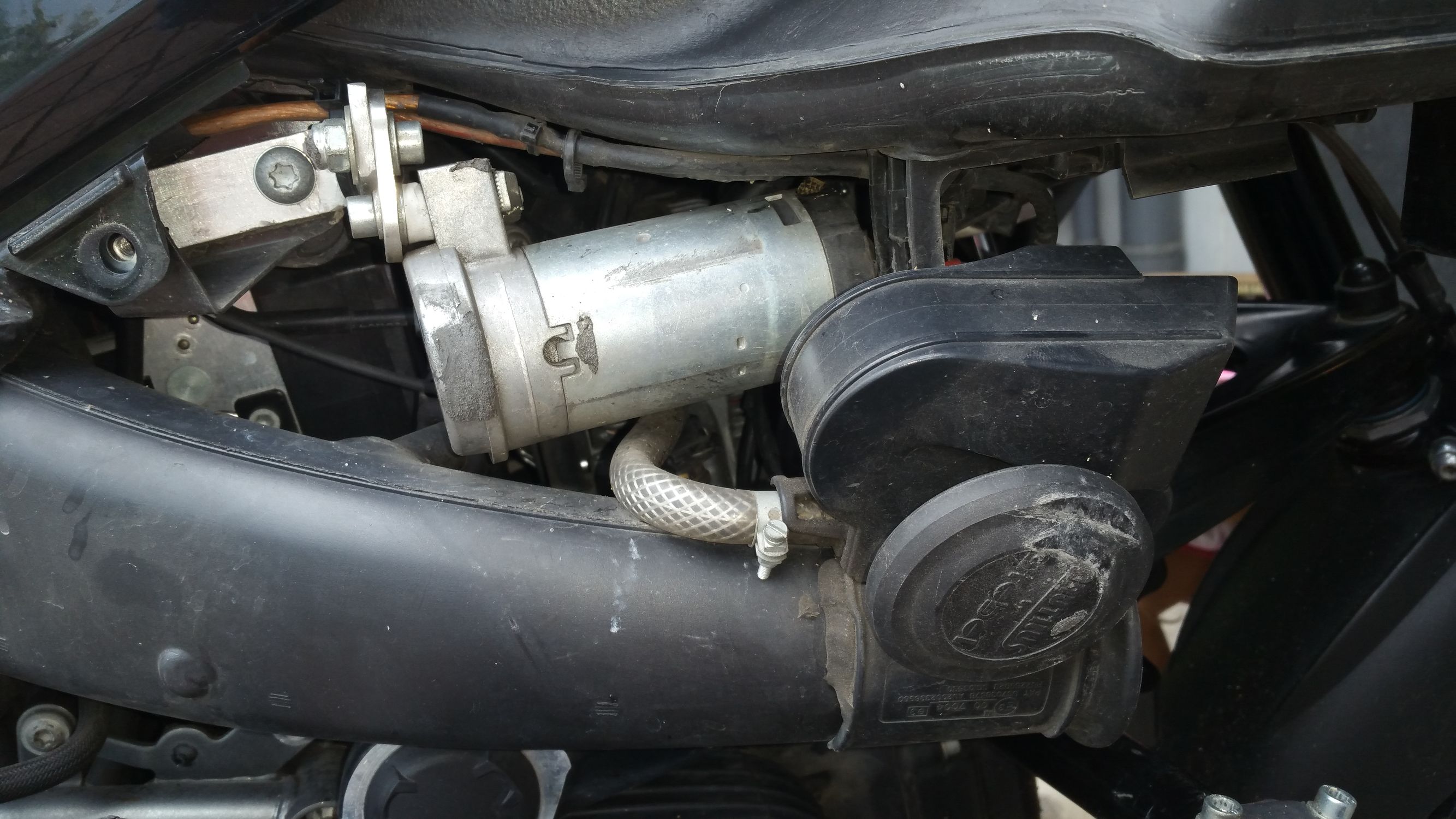

...anbei mein Lösungsvorschlag aus 2017.
Wenn gewünscht, kann ich Fotos einstellen
Grüße Ottes
auf meiner Suche sah ich hinter dem Kühler rechts - Lüfter.
Hinter dem Kühler links - Leere = Anbauort.
Darunter eine Strebe an der GS mit 10er Bohrung (vertikal).
Da habe ich quer eine Gewindestange eingebaut, Länge ca. 7 cm.
Weiteres Material: 3 selbstsichernde 10er Muttern, 1 normale auf Maß gefeilte 10er Mutter für Einbau in die Fassung der Nautilus.
Originalhupe ausgebaut. Dort Relais eingebaut.
Einbau nach Anleitung problemlos. Wegen Abklemmen der Batterie Datum und Zeit eingestellt. Keine Elektronikprobleme.
Bin neu hier. Kein Technik-Freak. Versuche die Bilder einzustellen, hoffe es funktioniert.
Hupe total fest und paßt akkustisch zum Motorrad. Für mich eine gute Lösung.
