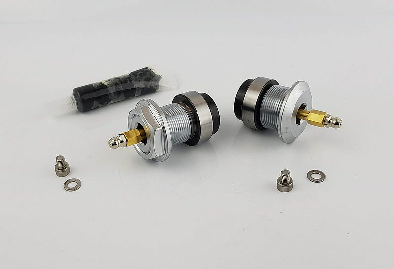

Diskutiere Nachrüstsatz Schwingenlager im R 850 GS und R 1100 GS Forum im Bereich Motorrad Modelle; Hat den Nachrüstsatz von Tills Jemand verbaut und kann etwas darüber Aussagen, ob sich das lohnt? VG Knochenschinder

Dazu gibt's hier im Forum 'irgendwo' schon einen fred. Ist - glaube ich - noch nicht sooo lange her.

Ja, hier: Lager Winkelgetriebe Aufrüst-Satz
Ich habe das verbaut, bisher keine Probleme, es sind aber auch noch nicht soo viele Kilometer zusammen gekommen.
Ich werde abweichend von den Herstellerangaben alle 5 tkm nachschmieren, und wahrscheinlich spätestens nach 20 tkm, ggf. schon kommenden Winter, das Lager nochmal ausbauen und ansehen (HAG muss sowieso raus). Vorher glaube ich nicht, dass sich wesentliche Erkenntnisse ergeben (außer "sie fährt" :D )

Hab sie drin und sehr zufrieden. Habe das schon in einem anderen Fred beschrieben.

Super.Danke.
Wollte den Kardantunnel noch schwarz lacken und dabei gleich die Lager tauschen.
Meine Q hat jetzt knapp 107 000 km runter und da kann das eh nicht schaden.
HAG wurde schon einmal bei ca. 80 000 km neu abgedichtet.
Tauscht ihr die Lagerzapfen immer mit?

Würde ich normale Lager drinhaben, könnte man das vom Verschleißzustand abhängig machen. Wenn man aber zügig wechseln will, würde ich es im Zweifelsfall vorsichtshalber immer mitwechseln. Kostet nicht die Welt und ist gut gegen möglicherweise vorzeitigen Verschleiß der neuen Lager.
