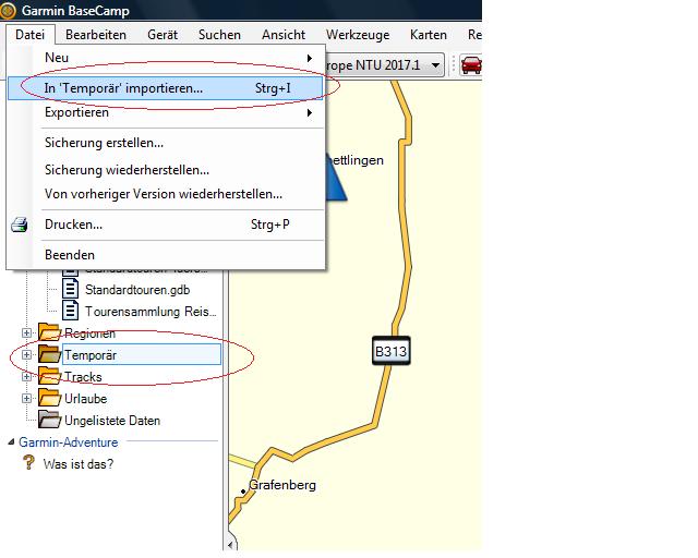

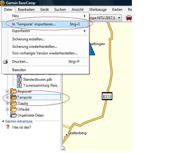

Ich gehe mal davon aus, dass du Basecamp mit einem WIN-PC benutzt. Für Apple kann ich dir keine Unterstützung geben.
Der Button ist ausgegraut, weil Basecamp keinen Hinweis bekommen hat, in welche Liste oder Listenordner es die externe Route importieren soll. Einfach unter "Meine Sammlung" eine Liste oder Listenordner anklicken. Dann ist der Button aktiv. Im Falle meines Screenshot ist der Listenordner "Temporär" aktivert. BC erlaubt es "In 'Temporär' zu importieren.
