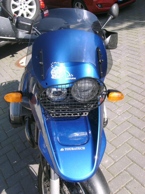

Hallo Forum,
habe an meine Q jetzt das Windschild von MTEC montiert und möchte Euch das Teil kurz vorstellen!
Ich persönlich finde die neue Optik gelungen und kann mich auch nicht über die Eigenschaften beim Fahren beschweren.
Bei meinen 180 cm sitze ich zwar mehr im Wind als mit dem Serienschild habe aber ansonsten unter keinerlei Verwirbelungen etc. zu leiden, allerdings ist die kurze Scheibe beim Fahren lauter.
Ich benutze das Teil hauptsächlich zum "Enduro fahren" und kann es bei Bedarf schnell gegen eine zweite Stirnabdeckung und die Originalscheibe austauschen.
Ich bin zufrieden! :D
Ist natürlich nur meine subjektive Meinung! ;)

Hallo Marius,
ich habe Deine Bilder erst jetzt gesehen, sieht echt gut aus. Du hatest in einem anderen Beitrag ja schon darüber beroichtet.
Wie hast Du die Schrauben von Innen befestigt, so dass Du das Schild von oben ausschrauben kannst?
Hast Du Dich für eine einzige Stellung festgelegt, oder variabel eingebaut?
Kannst Du evt. noch ein Bild von weiter weg von der Seite machen, der Gesamteindruck würde mich interessieren.

Hallo Brösel,
Die Löcher für die Schrauben habe ich mit einem "Dremel" quadratisch ausgefräst. Am Ende des Gewindes haben die Schrauben einen eckigen Übergang und halten somit beim An- und Abschrauben des Schildes bombenfest.
Die Stellung des Schildes habe ich nicht wirklich geplant. So wie es jetzt ist schien es mir optisch gefällig und es stellte sich heraus, dass es auch ergonomisch passte! :)
Das Ganze variabel zu gestalten, übersteigt wohl meine Schrauberfertigkeiten. Ich fand das Ausmessen der Bohrlöcher schon so fürchterlich! :eek:
Wenn Du noch ein anderes Bild brauchst, sag einfach Bescheid.

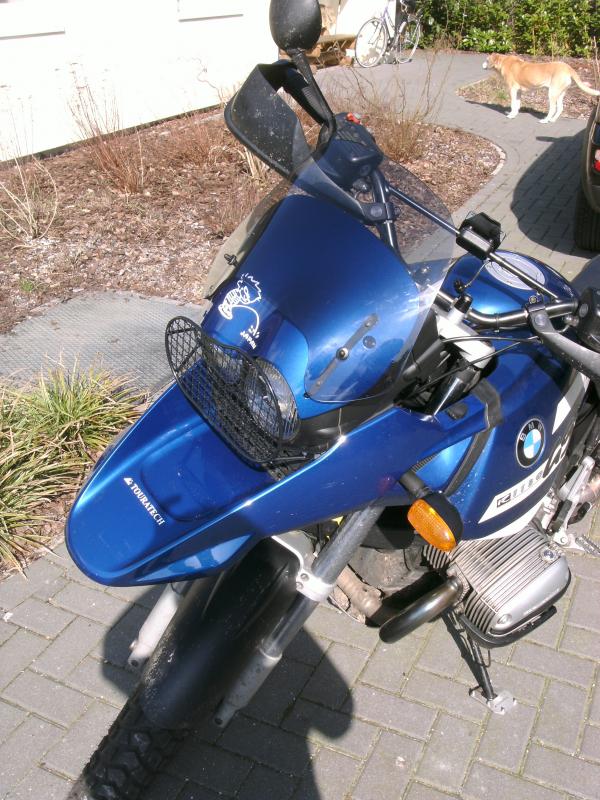

Hi Marius.
Wieso MTEC? Die Stirnabdeckung sieht (abgesehen von der Farbe) doch genauo aus, wie das Original. Der Aufsatz ist das Oberteil der MRA-Varioscreen.

Hallo auch,
da hast Du vollkommen Recht es ist genau das Teil! Leider wußte ich das vorher nicht und hatte auch vermutet, dass die Firma MTEC spezielles Anbaumaterial mitliefert! --> Fehlanzeige! :eek:
Die haben die Scheibe aber inzwischen aus dem Programm genommen! Bei Ebay kann man die gesamte Vario Screen sicher günstiger bekommen!;)
Mir gefällt es trotzdem! :D
Die Stirnabdeckung ist original, darum ging es bei dem "Umbau" auch nicht!

ich habe nachdem ich das Teil auf der M-Tech Seite gesehen hab.
Meine Varioscreen abgebaut , meine Ersatzadeckung genommen und das Oberteil der MRA-Scheibe draufgeschraubt
( mit dem orig. Befestigungsmaterial nachdem ich einen schönen Schlitz in die Abdeckung gefeilt hab ).
Rein vom Bild her sitzt meine Scheibe aber 2 cm tiefer ( muss ich aber morgen nochmal gucken).
Das Ergebniss ist beachtlich.
So ruhig wars auf der GS noch nie.
Bin 1,84 gross , Sitzbank ganz oben und meine Bank ist ca 2 cm. aufgepolstert.
Also Kopf im Wind , aber Ruhe ist.
Probierts mal aus.
Gibts das Oberteil vieleicht sogar einzeln??
