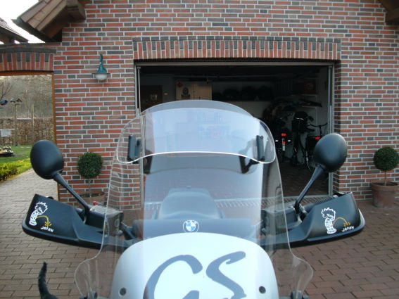

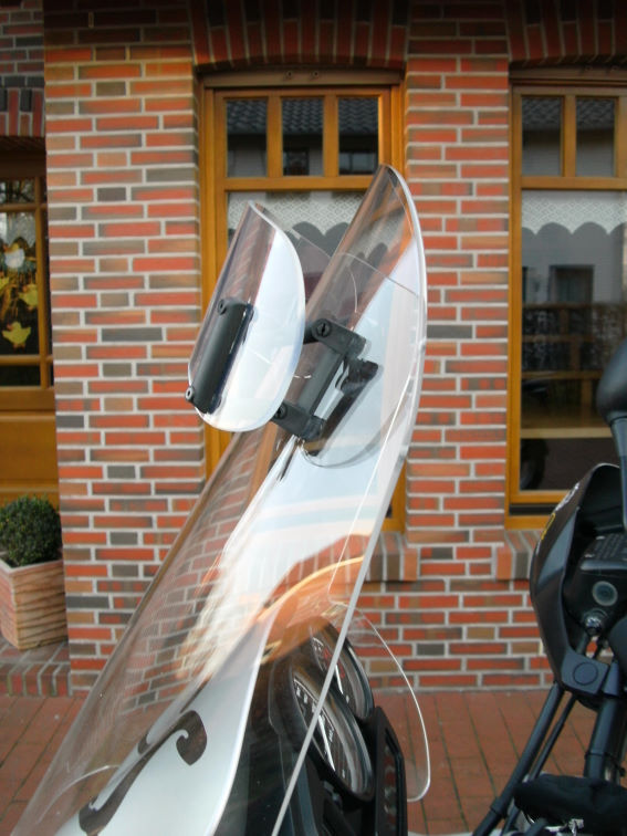

... MRA Spoilerscheibe auf Wunderlich Ergo Screen...
oder
oder
Erfahrungsbericht bei 179-180 cm Bauhöhe und Sitzbank oben:
Verwirbelungen sind extrem minimiert,
Windempfindlichkeit hat zugenommen,
Verwirbelungen treten direkt hinter der Scheibe auf, habe Fliegenspuren auf der Hinterseite der Scheibe...
Höchstgeschwindigkeit reduziert auf max 195 laut Tacho, was aber nicht wirlich wichtig ist... ;)

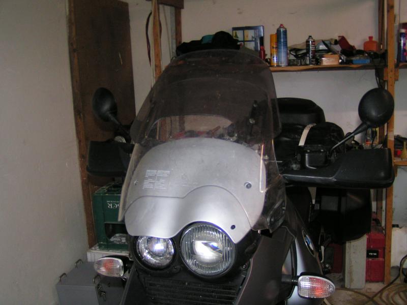

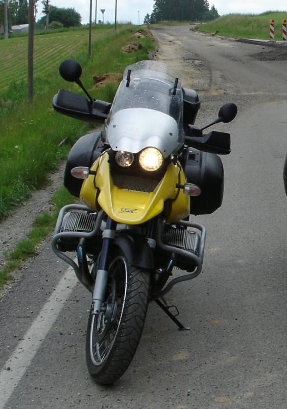

da ich nur ein Oberteil einer MRA Scheibe hatte und mir in der Bucht ein BMW Windschild (klein bzw. normal) für kleines Geld bekommen habe machte ich mit meiner Oberfräse zwei kleine Schlitze in die BMW Scheibe und kürzte diese Oben um 50 mm.
Ich bin nur 170 cm Klein aber bis 120 km/h keine Verwirbelungen.
Ich möchte auch noch testen wie es ist wenn ich die MRA Scheibe direkt auf das silberne Windschild schraube. Wenn es aber nichts ist habe ich zwei löcher drin :rolleyes:.
