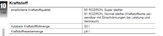

Also in meinem Handbuch steht nur:

Bei der 12er?
Regelt die das nicht über die Klopfsensoren?
Nein, die DOHC, und um eine solche handelt es sich lt. Eröffnung, sind auf 98 OZ ausgelegt, mit Abstrichen auf 95 OZ. Ein Mapping für 91 OZ ist als Sonderausstattung erhältlich.
Persönliche Erfahrungen mit meiner jetzigen GS und 91 OZ-Benzin fehlen mir.

Alles klar, danke. Dann werden wir vor der nächsten Reise das andere Mapping aufspielen lassen.
