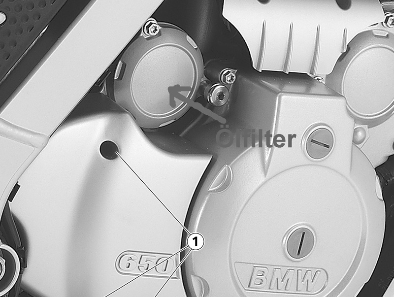

Hallo
Also wenn man nicht grade zwei linke Hände hat, kann man auch den Motor selber ein und ausbauen. Ist halt was schrauberei.
Der Ölfilter ist ein Filtereinsatz und ist oberhalb des Antriebsritzels zu finden. Ist ein Kleiner runder Deckel.

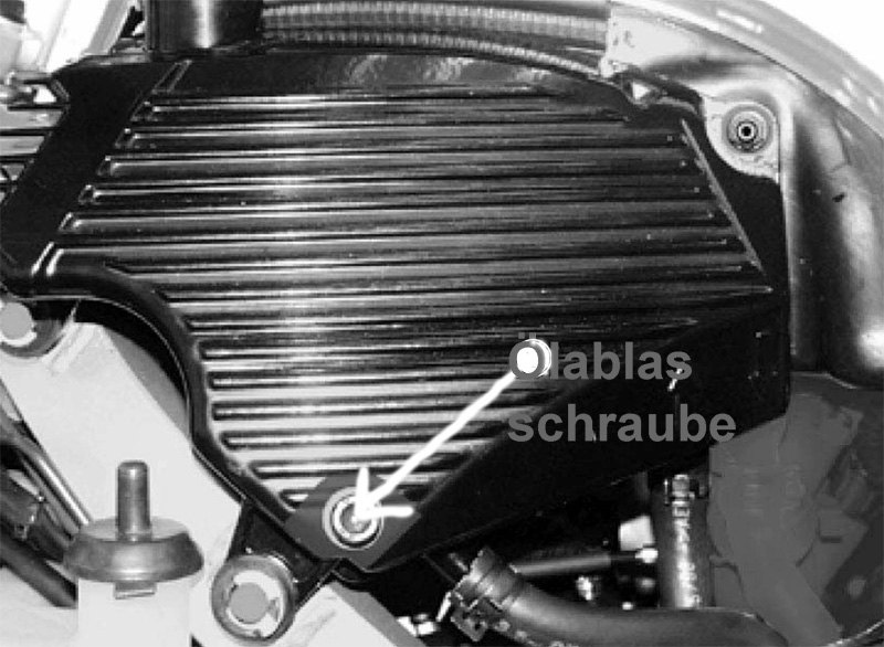

Hallo Thomas,
neben dem Ölablass und dem bereits beschriebenen Ölfilterwechsel musst du den Ausgleichsbehälter fürs Motoröl leeren. Dazu musst du die Tankverkleidung demontieren und auf der linken Seite den gerippten Ölbehälter losmachen, diesen drehen und auslaufen lassen.
Erst dann ist dein ganzes Motoröl draußen.
Einfüllen nach Montage aller notwendigen Teile und Filter wie gehabt durch den Einfüllstutzen an eben diesem Öltank.

Hallo
Hier gibt es aber auch eine Ölablass schraube. Da muss der Behälter nicht demontiert und gedreht werden.;)
Alle benötigten Dichtungen liegen bei dem Filter bei, wenn man den bei BMW kauft.:D
Die Schraube wird mit 21 Nm und neuer Dichtung wieder montiert ;)

Ihr macht mich kaputt.....
Diese Schraube kenne ich nicht. Bei meiner GS mußte der Öltank gedreht werden. Allerdings kann ich nicht mehr nachsehen, denn ich fahre schon ein Weilchen keine F 650 GS mehr (war eine Dakar, wenn ich genug Geld hätte, hätte ich sie als zweites Motorrad immer noch.)
