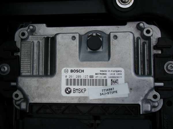

evtl. gibt es Gemeinsamkeiten bei den Fahrzeugen mit dem Ausgeh-Problem(Softwareversion,Erstzulassung,Ausstattung,evtl nachgerüstetes Zubehör??)
Ich hatte bis jetzt, km Stand 10900, überhaupt kein Problem.
Werft mal einen Blick auf euer Steuergerät,ob ihr da auch so nen Aufkleber drauf habt(war bei mir schon bei der Übernahme am 20.März drauf)
Ausstattung hab ich außer Heizgriffen nix.

Hmm... ich habe meine Maschine seit dem 25.03 und nun gute 8800 km runter. Mir ging mein Möpp jetzt schon 5 mal aus! Diesen zusätzlichen Aufkleber hab ich nicht drauf...obs da tatsächlich einen Zusammenhang gibt :confused:

nabend,
wie siehts bei den Leuten aus,deren Maschinen auch keine Probleme haben,bitte mal melden!Gibts einen ähnlichen Aufkleber wie bei meinem St.-gerät?
